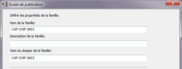

Problème : vous publiez une pièce à l’aide de la commande Composant IDF et la catégorie dans laquelle vous souhaitez la publier n’est pas disponible dans la boîte de dialogue Guide de publication - Sélectionner la catégorie cible de la publication.
Solution : pour publier une pièce dans votre propre catégorie dans la bibliothèque de fichiers IDF du Centre de contenu, créez une catégorie dans la section Électrique. Lorsque vous publiez une pièce dans la bibliothèque de fichiers IDF du Centre de contenu, sélectionnez la sous-catégorie Electrique dans laquelle publier la pièce. Pour savoir comment créer une catégorie, reportez-vous à la rubrique Création de catégories dans la bibliothèque du Centre de contenu..
Problème : une famille de composants IDF existante possède un nom de famille ou un numéro de pièce incorrect.
Solution : modifiez le nom ou le numéro de pièce à l’aide de l’éditeur du Centre de contenu. Pour savoir comment modifier le nom de famille ou le numéro de pièce, reportez-vous à la rubrique Affichage ou modification des propriétés de famille.
