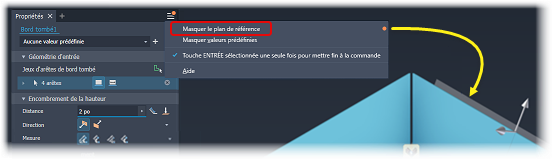

Si vous ne souhaitez pas voir le plan de référence de transition lors de la création du bord tombé, vous pouvez modifier les préférences d’affichage. Cliquez sur le panneau de propriétés Paramètres avancés (en haut à droite) et sélectionnez Masquer le plan de référence.
Placez le curseur sur un champ de saisie pour afficher le paramètre et sa valeur.

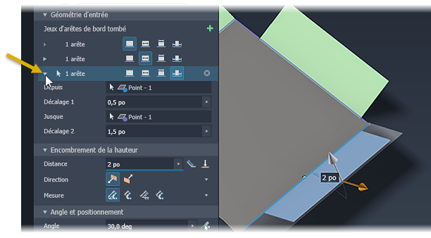

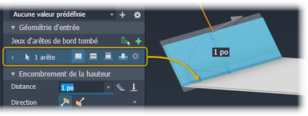

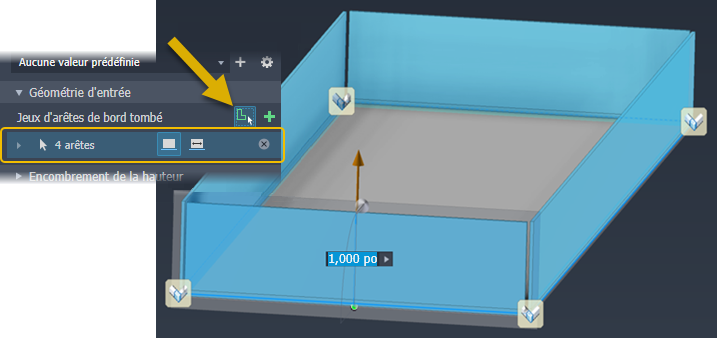

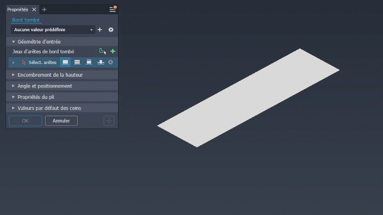

Dans le groupe Géométrie d’entrée de la boîte de dialogue Jeux d’arêtes de bord tombé, effectuez l’une des opérations suivantes :

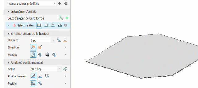

Le mode de sélection d’arêtes est activé par défaut. Sélectionnez une ou plusieurs arêtes sur lesquelles créer des bords tombés.
Pour créer plusieurs bords tombés autour d’une arête non linéaire, cliquez sur Mode de sélection de contour fermé, puis sélectionnez un contour fermé.

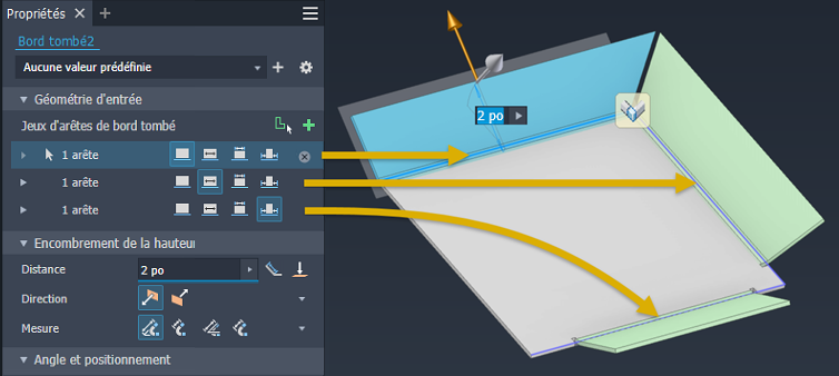

Les jeux d’arêtes sont constitués d’une ou de plusieurs arêtes. Chaque jeu d’arêtes de la fonction possède des paramètres d’arête et de fonction (hauteur, angle et largeur). Pour les jeux de contours fermés, toutes les arêtes utilisent les mêmes paramètres d’arête.
Développez un jeu et les arêtes qui le composent pour accéder à leurs paramètres.
Sélectionnez l’option d’arête à utiliser, choisissez entre Arête,
Largeur,
Entre et
Décalage. Ensuite, développez la ligne de l’arête pour afficher les paramètres à modifier.

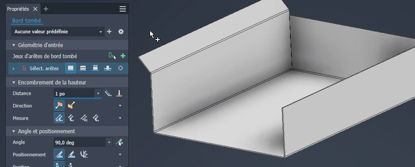

Utilisez les manipulateurs de fonction pour ajuster implicitement l’angle et la hauteur du bord tombé. Lorsque vous cliquez sur un manipulateur, un champ de saisie de zone de dessin s’affiche. Vous pouvez l’utiliser pour spécifier explicitement une valeur ou spécifier les valeurs dans le panneau de propriétés.

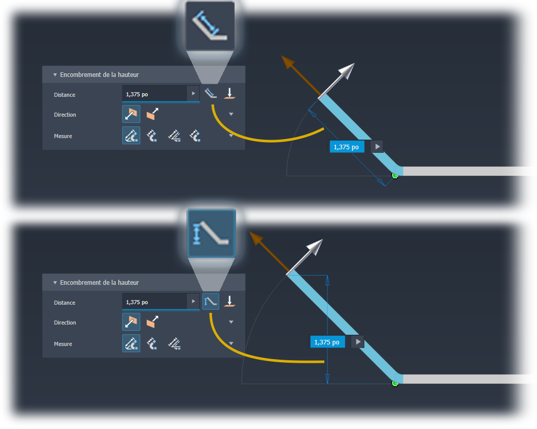

Dans la zone Encombrement de la hauteur, vous pouvez effectuer les opérations suivantes :
Cliquez dans le champ Distance et entrez une valeur.
Sélectionnez Aligné (par défaut) ou Orthogonal pour que la distance s’applique à la direction de l’arête.
Sélectionnez Jusque et indiquez un sommet (point) définissant la hauteur du bord tombé.
Dans le champ Direction, sélectionnez le côté de la face de tôlerie sur lequel se trouve le bord tombé.

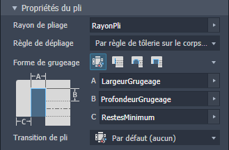

Dans la zone Propriétés du pli, spécifiez le rayon de pliage, la règle de dépliage, la forme du grugeage et la transition de pli que vous souhaitez utiliser. Vous pouvez modifier certains paramètres à l’aide de valeurs ou d’équations explicites ou accepter les paramètres par défaut.

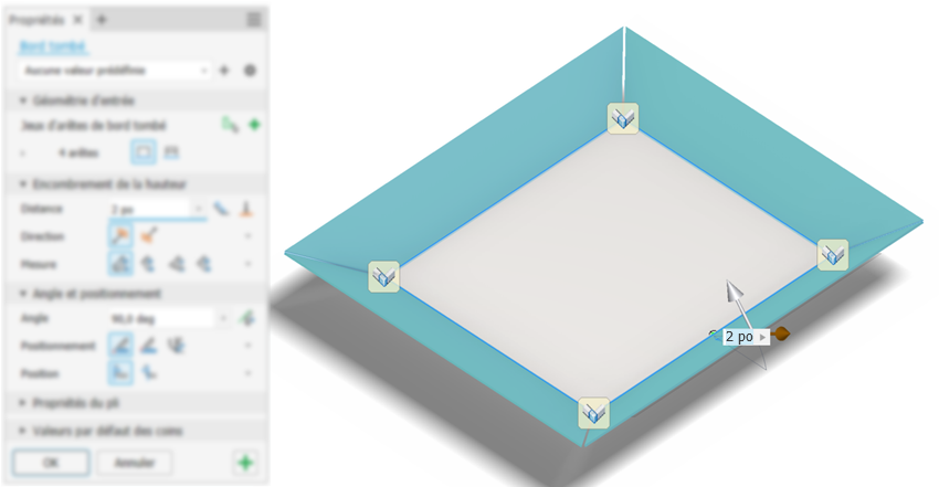

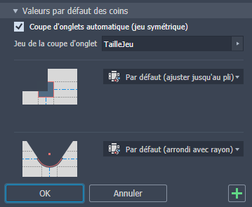

Dans la zone Valeurs par défaut des coins, vous définissez l’option Coupe d’onglets automatique, la forme de coin et le grugeage en coin. Sélectionnez les options de coin dans la liste correspondante.

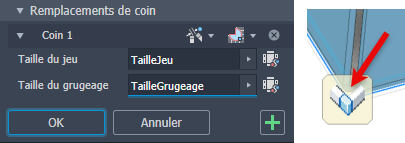

Dans la zone de dessin, pour les bords tombés à plusieurs arêtes, vous pouvez spécifier des paramètres de coin individuels à l’aide de l’option Remplacements de coin. Cliquez sur un glyphe de coin pour remplir le coin dans le panneau de propriétés. Ensuite, modifiez les paramètres de coin pour le grugeage, la forme, la taille du jeu et la taille du grugeage en fonction de vos besoins.
Pour activer les champs de taille de jeu et de grugeage, cliquez sur l’icône valeurs par défaut ![ en regard du champ.

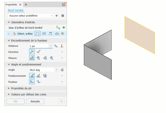

Vous pouvez ajouter une face et un pli de tôlerie connectés à une face de tôlerie existante avec un angle correspondant à votre sélection. Lorsque vous créez le bord tombé, l'aperçu du bord tombé est créé le long de l'arête que vous sélectionnez à l'aide des paramètres par défaut.
La face d’origine est prolongée ou ajustée pour attacher le bord tombé au plan de référence.

Le mode de sélection d’arêtes est activé par défaut. Sélectionnez une arête.
Dans la liste déroulante Encombrement de la hauteur, effectuez l’une des opérations suivantes :

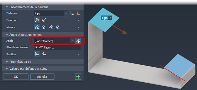

Dans le champ Angle et positionnement, pour l’angle, spécifiez les éléments suivants :
Définissez l’option Angle de bord tombé sur Par référence pour faire correspondre l’angle de la face plane, de la surface plane, du plan d’origine ou du plan de construction sélectionnés.
Sélectionnez la face ou le plan de référence.
Définissez Position du pli sur À l’intérieur du plan de référence ou À l’extérieur du plan de référence.
Spécifiez le rayon de pliage ou acceptez la valeur par défaut de ce paramètre.
Spécifiez le datum à partir duquel vous souhaitez mesurer la hauteur si ce n’est pas l’intersection des deux faces externes.
