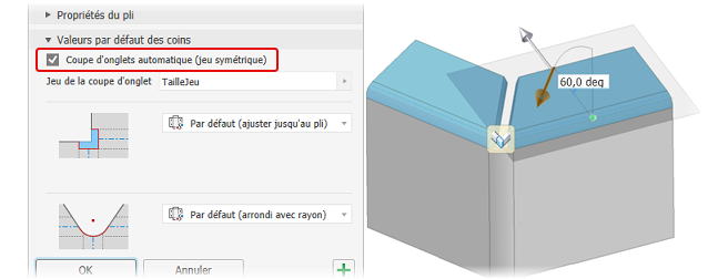

Si les bords tombés adjacents ne s’affichent pas avec des coins coupés, vérifiez que l’option Coupe d’onglets automatique est sélectionnée dans le panneau de propriétés Bord tombé, dans la section Valeurs par défaut des coins.

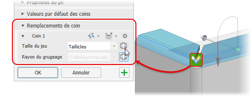

Lorsque vous cliquez sur le glyphe dans le coin, un groupe Remplacement de coin s’affiche dans le panneau des propriétés. Cliquez sur le bouton Utiliser les valeurs par défaut pour utiliser ou non les paramètres par défaut du coin.

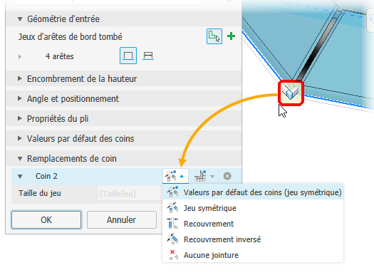

Cliquez sur les boutons Jeu ou Valeurs par défaut de coin pour accéder aux différentes options.
