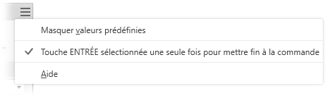

Conseil : si vous préférez utiliser la touche Entrée pour saisir des valeurs, nous vous recommandons de désactiver l’option Touche ENTRÉE sélectionnée une seule fois pour mettre fin à la commande (activé par défaut) dans les paramètres avancés. En effet, lorsqu’elle est activée, la touche Entrée est considérée comme le bouton OK.

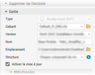

  7. Sortie fournit des options permettant de définir le type de sortie et la structure, selon l’utilisation prévue.
    Groupe de sorties
    • Type indique que le type de sortie est un modèle Revit (RVT).
    • Gabarit : définit le fichier gabarit Revit à utiliser pour la nouvelle sortie de fichier RVT. Accédez au gabarit souhaité et sélectionnez-le. Si aucun gabarit n’est sélectionné, le gabarit par défaut du système est utilisé.

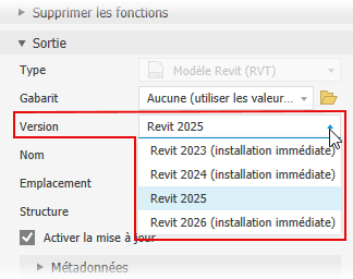

    • Version : sélectionnez la version de Revit (2023 et versions ultérieures) que vous souhaitez exporter.
      Remarque : si la version correspondante de Revit Core Engine (RCE) n’est pas installée, vous serez invité à l’installer. Au cours de l’installation, vous pouvez continuer à travailler dans Inventor. Une fois l’installation terminée, vous pouvez continuer à utiliser la commande Simplifier.
      Important : si vous mettez à jour une sortie RVT précédente et utilisez une version plus récente dans la liste, la sortie RVT est migrée vers la version plus récente et peut uniquement être ouverte dans la version plus récente de Revit ou une version ultérieure.
    • Nom : utilisez le nom de fichier par défaut ou spécifiez un autre nom. Le nom par défaut se base sur le nom de l’ensemble, auquel un suffixe est ajouté.
    • Emplacement : définit l’emplacement du fichier exporté.
      *Remarque : * Inventor stocke l’emplacement du fichier exporté. Si le fichier exporté est déplacé par la suite, cela empêchera Inventor d’effectuer des mises à jour associatives ultérieurement.
    • Structure
      • Tout dans un élément : génère un modèle Revit contenant un élément représentant l’ensemble simplifié. Les sélections Inclure des propriétés ne sont pas prises en charge pour cette option de sortie.
      • Chaque composant de niveau supérieur : génère un modèle Revit contenant plusieurs éléments représentant les composants de premier niveau du modèle simplifié.
      • Pièces uniquement : génère un modèle Revit avec plusieurs éléments représentant chaque pièce dans le modèle simplifié.
      • Autoriser les mises à jour : crée un nœud de navigateur qui vous permet de modifier la simplification et de mettre à jour le fichier RVT exporté. Cette option est sélectionnée par défaut. Si vous la désactivez, aucun nœud de navigateur n’est créé et les critères d’exportation ne sont pas conservés. Toute mise à jour du fichier exporté nécessite une nouvelle exportation du modèle.
        Remarque : sélectionnez Autoriser les mises à jour si vous prévoyez de modifier la conception Inventor. Ainsi, vous pourrez mettre à jour le fichier RVT exporté en modifiant le modèle simplifié.

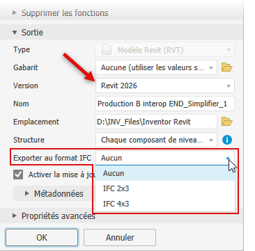

      • Exporter au format IFC (disponible lorsque la version est définie sur Revit 2026) : génère le fichier de version IFC sélectionné avec le fichier RVT exporté. Les fichiers portent le même nom, mais ne sont pas du même type. Le paramètre par défaut est Aucun.
        Exportation au format IFC

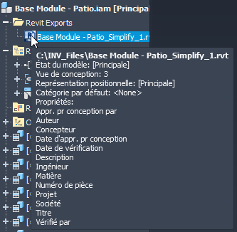

Vous pouvez afficher les propriétés exportées en plaçant le curseur sur le nœud du navigateur du fichier exporté.
