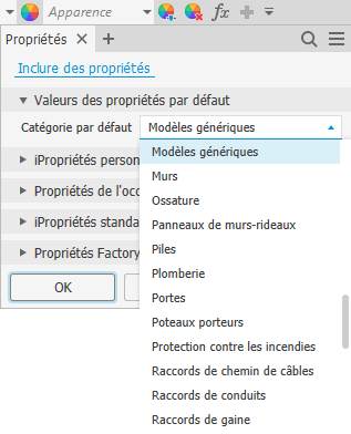

  1. Dans le groupe de fonctions Environnement de contenu BIM > RVT, cliquez sur Inclure des propriétés. Les propriétés de tous les composants s’affichent dans le panneau de propriétés.
Remarque : les sélections Inclure des propriétés ne sont pas prises en charge pour l’option de sortie structurelle Tous dans un élément.
  1. Vous pouvez éventuellement spécifier une catégorie par défaut (Revit) à utiliser pour tous les composants dont l’iPropriété Revit est définie sur .
    Catégorie par défaut
  2. Dans chaque groupe de propriétés, cochez la case correspondant à chaque propriété que vous souhaitez inclure dans l’exportation.
    Conseil : utilisez l’outil Rechercher Rechercher du panneau de propriétés pour repérer rapidement les propriétés qui vous intéressent.
    Sélectionnez Propriétés
    Remarque : les propriétés incluses dans une version précédente du fichier exporté ne peuvent pas être exclues ultérieurement lors d’une opération de modification.
  3. Cliquez sur OK.
