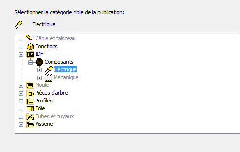

Dans la boîte de dialogue Guide de publication suivante, la catégorie dans laquelle la pièce est créée s'affiche.
Si vous sélectionnez une autre catégorie, vous êtes averti que la pièce perdra ses informations de création.

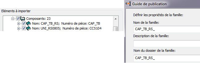

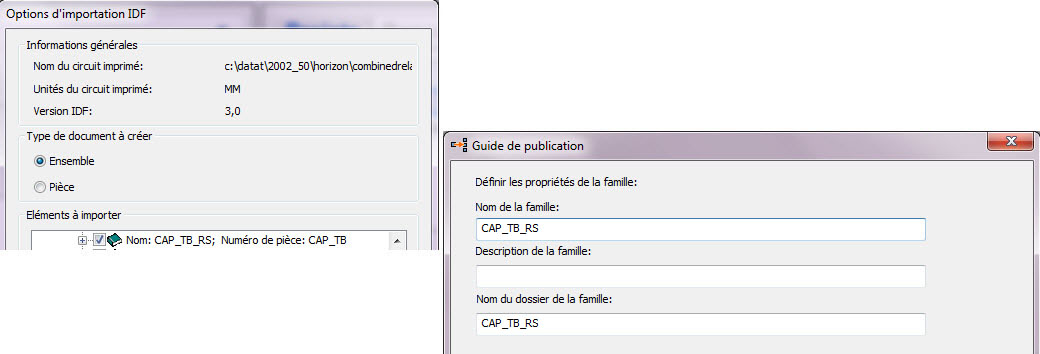

(Obligatoire) Dans la boîte de dialogue Guide de publication - Définir les propriétés de la famille, modifiez le nom de famille de sorte que seul le nom du composant soit affiché dans le champ Nom de la famille. Par exemple :
