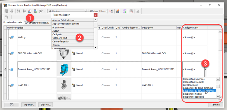

Par exemple, vous pouvez ajouter une colonne Catégorie Revit dans l’éditeur de nomenclature pour activer l’attribution de catégories dans l’éditeur. Attribuez la même catégorie à un ou plusieurs composants sélectionnés ou attribuez une catégorie à un composant, puis copiez-collez dans d’autres composants.
La commande Inclure des propriétés permet d’attribuer une catégorie Revit par défaut lors de la préparation des modèles pour l’exportation au format RVT. Lorsqu’elle est utilisée, tout composant exporté défini sur en tant qu’iPropriété de catégorie Revit hérite de la catégorie par défaut sélectionnée. Pour en savoir plus, reportez-vous à la rubrique Pour inclure des propriétés dans les exportations Revit.
