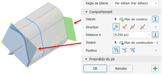

  5. Dans le groupe Comportement, spécifiez les paramètres suivants selon vos besoins :

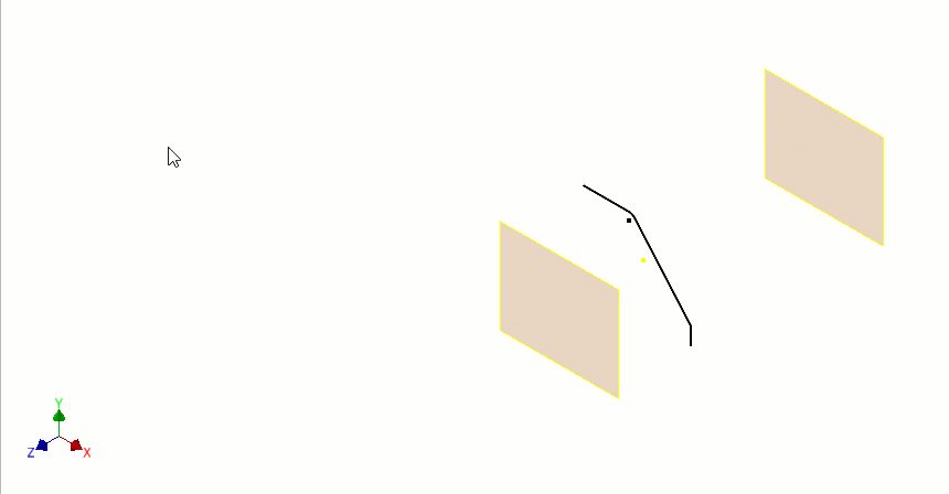

    • De. Par défaut, le plan d’esquisse de contour est utilisé.
    • Entre. Spécifiez des terminaisons de départ et de fin différentes. Les entrées valides sont les fonctions de face, de point ou de construction.
      Remarque : lorsque vous utilisez l'option Entre, Direction et Distance sont des valeurs de référence définies par les sélections De et À.

    • Distance A. Spécifiez la longueur du bord tombé suivant profil.
    • Distance B. S’affiche lorsqu’une seconde valeur de distance est requise. Spécifiez la distance.
    • À la face À. Choisissez une fonction de construction ou une face plane comme terminaison du bord tombé. La distance est une valeur de référence lorsque À est utilisé.

Vous pouvez ajouter un bord tombé suivant profil à une face de tôlerie existante. Créez le contour d’esquisse sur une face perpendiculaire à l’arête du bord tombé suivant profil.
