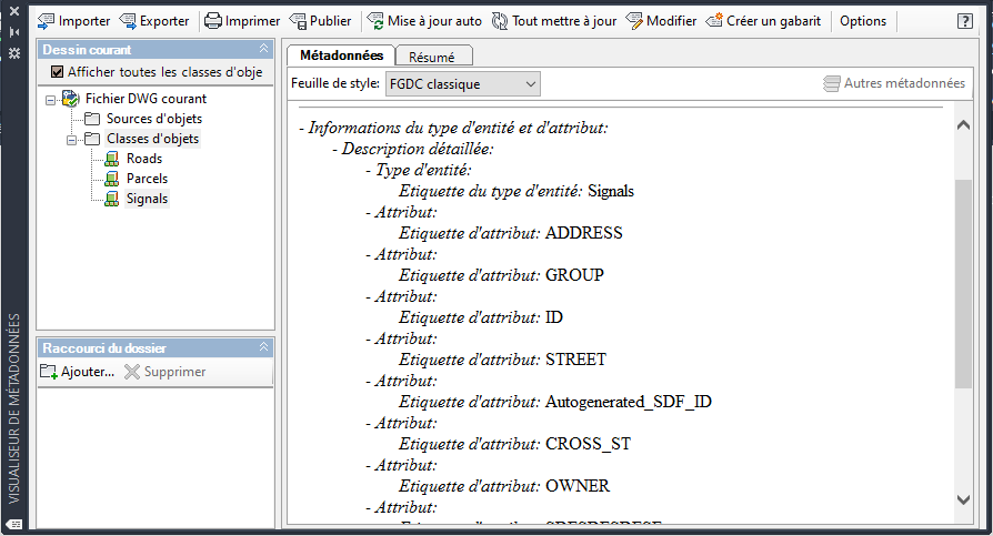

Si un dessin contient des objets classifiés, ses métadonnées sont automatiquement générées et affichées lorsque vous ouvrez le visualiseur de métadonnées pour la première fois.
Les métadonnées sont enregistrées au sein du dessin. Elles sont mises à jour à chaque modification du dessin et à chaque reconnexion aux dessins associés contenant des objets classifiés.
Pour afficher les métadonnées
Ouvrir
Dessin.
Les métadonnées des dessins classifiés sont générées automatiquement.
