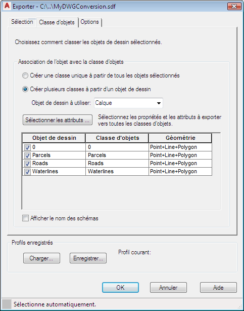

L'onglet Classe d'objets permet d'associer les propriétés de chaque calque à la classe d'objets obtenue dans le fichier SDF. Vous pouvez spécifier certains attributs en tant que propriétés partagées qui seront affectées à toutes les classes d'objets obtenues. Par exemple, les attributs Lineweight et Linestyle seront appliqués à chaque classe d'objets. Vous pouvez spécifier d'autres attributs spécifiques à une classe d'objets particulière. Par exemple, Address ne s'appliquerait qu'à Parcels.
Cet exercice utilise le fichier de carte DWGMap.dwg que vous avez ouvert et modifié dans l'Exercice 1 : Examiner les calques de dessin d'origine.
Pour spécifier les propriétés des classes d'objets SDF
La table de la boîte de dialogue est mise à jour avec les noms des calques et des classes d'objets à utiliser.

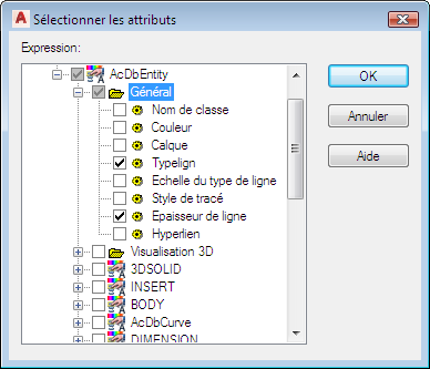

Les attributs que vous spécifiez ici sont affectés à chaque classe d'objets du fichier SDF. Vous devez donc sélectionner uniquement les attributs appropriés pour toutes les classes d'objets. Par exemple, vous pouvez sélectionner des propriétés générales, telles que Lineweight, mais pas des propriétés de données d'objets qui sont spécifiques à chaque classe d'objets.
Développez les éléments parent afin de sélectionner un sous-jeu de propriétés.
Un bouton
s'affiche à droite de la cellule.
La classe d'objets obtenue inclut les champs des données d'objets du calque Parcels uniquement.
| Propriété de dessin | Classe d'objets | Géométrie |
| Roads | Roads | Ligne |
| Waterlines | Waterlines | Ligne |
