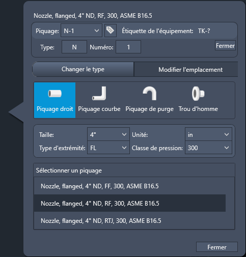

  2. Cliquez sur Ajouter un piquage .
  3. Dans la boîte de dialogue, effectuez les opérations suivantes :
    • (Facultatif) Cliquez sur Etiquette pour développer la boîte de dialogue et entrez les informations d'étiquette du piquage.
    • Filtrez la liste des piquages en cliquant sur le type de piquage (p. ex. droit, courbe, évent et trou d'homme).
    • Filtrez davantage en cliquant sur les cases et en sélectionnant des valeurs pour les propriétés (p. ex. diamètre nominal = 12", unité = po, type d'extrémité = FL, classe de pression = 300).
    • Sous Sélectionner un piquage, cliquez sur le piquage pour le sélectionner.

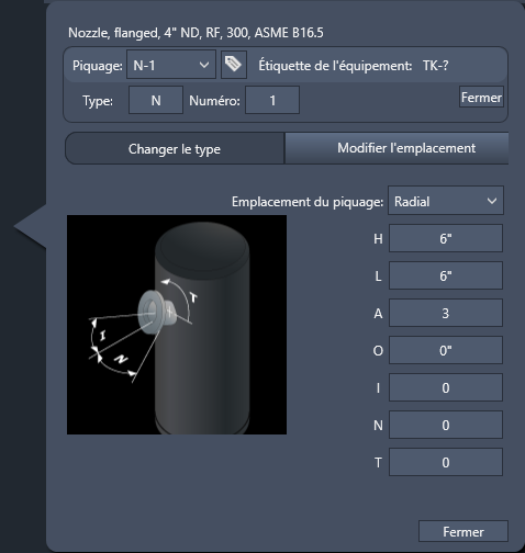

    • Cliquez sur le bouton Modifier l'emplacement et définissez les cotes du piquage.
  4. Lorsque vous avez terminé, cliquez sur Fermer.
