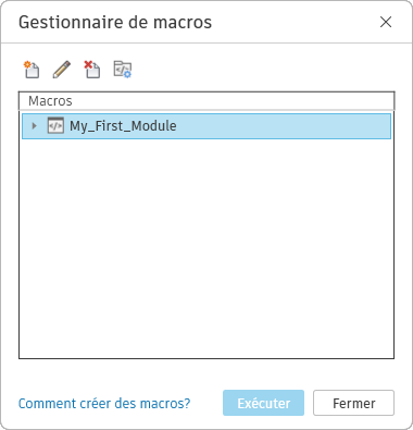

  1. Cliquez sur l'onglet Gérergroupe de fonctions Macros Gestionnaire de macros.
  2. Cliquez sur Créer un module.
    La boîte de dialogue Créer un module s’ouvre.
  3. Entrez un nom pour le module.
  4. Cliquez sur OK.
    Le nouveau module est créé et répertorié dans le Gestionnaire de macros. Vous pouvez désormais ajouter une ou plusieurs macros.

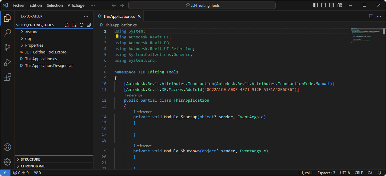

  5. Une session de Visual Studio Code s’ouvre, dans laquelle vous pouvez commencer à modifier des macros.

Pour modifier un module (les macros qu’il contient), sélectionnez-le et cliquez sur Modifier. Le module s’ouvre dans Visual Studio Code et vous pouvez le modifier, ainsi que les macros qui lui sont associées. Pour plus d’informations, reportez-vous à la rubrique Création de macros.
Supprimer des modules
Pour supprimer un module, sélectionnez-le, puis cliquez sur Supprimer. La suppression de module ôte complètement le module et les macros qui lui sont associées.
