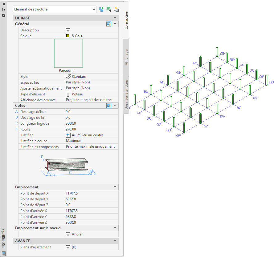

Poteaux dans AutoCAD Architecture
Les propriétés suivantes d’un élément de structure AutoCAD Architecture sont conservées lors de son importation dans Revit :
Les propriétés suivantes sont ajoutées à l’élément importé :

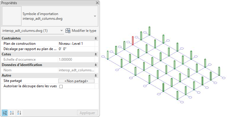

  4. Pour plus d’informations sur les objets importés, sélectionnez le symbole d’importation, puis cliquez sur l’onglet Modifier | <Nom de fichier>groupe de fonctions Occurrence importée (Requête) et sélectionnez les blocs d’éléments de structure à interroger.
    Une requête affiche le type de l’objet, le nom du bloc (identique au nom du dessin importé), le calque et le nom du style, le cas échéant.
    Pour quitter le mode Requête, appuyez sur la touche ECHAP.
    Remarque : Le dessin importé peut être décomposé ou partiellement décomposé. Pour accéder aux objets AutoCAD Architecture importés en lecture seule, effectuez une décomposition partielle.
  5. Cliquez sur l’onglet Modifier | <Nom de fichier>groupe de fonctions Occurrence importéeliste déroulante Décomposer (Décomposition partielle).
    La décomposition partielle d’un dessin importé permet d’afficher les propriétés de chacun des objets, individuellement.
    Poteaux AutoCAD Architecture partiellement décomposés dans Revit
