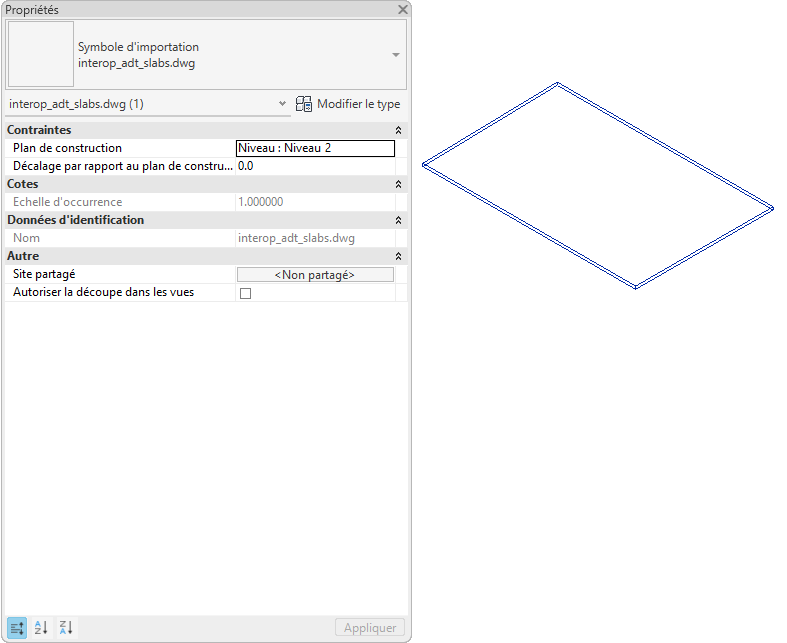

    Remarque : Le dessin importé peut être décomposé ou partiellement décomposé. Pour utiliser des objets de structure importés, effectuez une décomposition partielle.
  5. Cliquez sur l’onglet Modifier | <Nom de fichier>groupe de fonctions Occurrence importéeliste déroulante Décomposer (Décomposition partielle).
    La décomposition partielle d’un dessin importé permet d’afficher les propriétés de chacun des objets, individuellement.
    Dalle AutoCAD Architecture partiellement décomposée dans Revit
