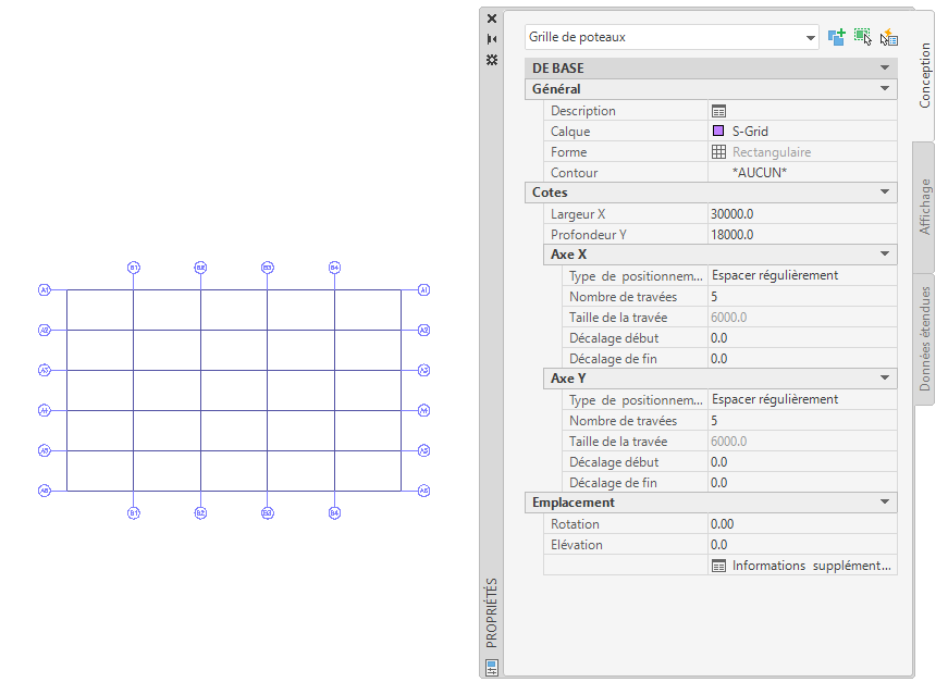

Les quadrillages sont des constructions utilisées pour ancrer les poteaux porteurs, les poutres et les contreventements. Des grilles peuvent être créées dans AutoCAD Architecture, importées dans Revit et converties en quadrillages Revit.
Grille de poteaux dans AutoCAD Architecture
