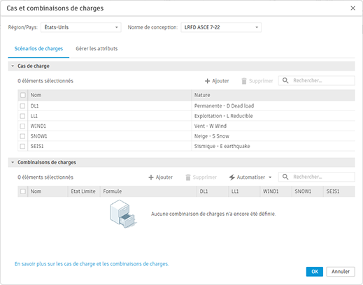

Pour utiliser l’automatisation de la combinaison de charges :
  1. Cliquez sur Analyser Modèle analytique (Cas et combinaisons de charges).
  2. Cliquez sur l’onglet Gérer les attributs.
  3. Développez Combinaisons de charges.

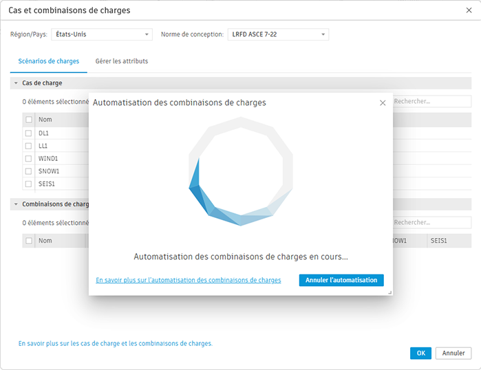

  4. Cliquez sur Automatiser Automatiser les combinaisons de charges.
    Les combinaisons sont générées.
  5. Sélectionnez toutes les combinaisons ou choisissez celles que vous souhaitez utiliser.
  6. Cliquez sur Ajouter à la table.
Remarque : Le bouton Automatiser les combinaisons de charges n’est disponible que si vous êtes authentifié avec votre compte dans Revit, si vous disposez d’une connexion Internet active et si les cas de charge sont alignés sur la norme de conception sélectionnée.
Les cas de charge qui ne sont pas alignés sur la norme de conception sélectionnée sont marqués une fois la norme en question sélectionnée.
Pour aligner un cas de charge sur la norme de conception sélectionnée, ouvrez la liste déroulante et sélectionnez la nature correspondante dans la section Norme de conception de la liste. Une fois que vous l’avez sélectionnée, la notification disparaît. Répétez l’opération jusqu’à ce que tous les cas de charge soient alignés sur la norme de conception sélectionnée.
Si une norme de conception a été choisie et que tous les cas de charge sont alignés sur celle-ci, le processus d’automatisation peut être déclenché.

Une fois le processus d’automatisation terminé, la liste des résultats s’affiche.
Remarque : La liste des résultats ne correspond pas à la liste des combinaisons de charges définies pour votre projet. Il s’agit du résultat du processus d’automatisation.

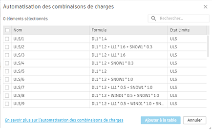

Pour ajouter des combinaisons de charges de la liste des résultats de l’automatisation à votre projet :
  1. Sélectionnez toutes les combinaisons ou choisissez celles que vous souhaitez utiliser.
  2. Cliquez sur Ajouter à la table.
  3. Remarque :
    • Cliquez sur Annuler pour fermer la liste sans rien ajouter à votre projet.
    • Vous pouvez effectuer une recherche dans la liste, la trier ou la réorganiser pour identifier facilement les combinaisons de charges souhaitées.
    • Dans la liste des résultats, les entrées grisées indiquent que des combinaisons de charges avec la même formule font déjà partie du projet.
Vous pouvez consulter la liste des résultats à tout moment et ajouter d’autres combinaisons de charges à votre projet à partir de cette liste de résultats d’automatisation.
Remarque : Si, après la génération de combinaisons de charges, les données d’entrée telles que le comté/la région, le code est modifié ou que des cas de charge/natures sont ajoutés, supprimés ou renommés, les résultats de l’automatisation ne sont plus disponibles. Pour afficher les résultats, l’automatisation doit être exécutée à nouveau.
