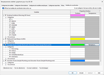

Identifiez les différents modèles en un coup d’œil, en attribuant une couleur à chaque modèle de coordination. Vous pouvez attribuer des couleurs aux liens des modèles de coordination.
Tous les objets appartenant au modèle de coordination lié sont colorés. Cette fonctionnalité s’applique aux modèles de coordination liés à partir d’Autodesk Docs(.rvt, .dwg, .ifc, .nwc, .axm, etc.) et du stockage local lors de la liaison de fichiers Navisworks.

  1. Vous pouvez facilement gérer la visibilité des catégories de modèles de coordination à partir des paramètres Visibilité/Graphismes. Les catégories d’éléments pour les modèles de coordination liés à partir d’Autodesk Docs peuvent être masquées ou affichées. Les formats de fichier pris en charge pour ces catégories sont les fichiers RVT, DWG, IFC et Navisworks. Cette fonctionnalité s’applique aux modèles de coordination liés à partir d’Autodesk Docs.

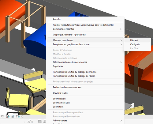

  2. Vous pouvez instantanément masquer ou afficher des éléments ou des catégories d’éléments à l’aide du menu contextuel directement dans la zone de dessin de Revit. Sélectionnez Masquer dans la vue dans le menu contextuel, puis sélectionnez Éléments ou Catégorie. Vous pouvez également sélectionner Masquer les éléments ou Masquer la catégorie dans le menu déroulant situé dans Modifier | onglet Modèle de coordination. Cela permet d’augmenter l’efficacité en affichant uniquement les détails pertinents et d’éviter la surcharge d’informations grâce à une visibilité sélective des éléments. Cette fonctionnalité s’applique aux modèles de coordination liés à partir d’Autodesk Docs.

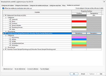

Contrôle de l’apparence graphique du modèle de coordination pour les catégories
Vous pouvez attribuer une couleur à chaque catégorie d’éléments du modèle de coordination à partir des paramètres Visibilité/Graphismes, pour identifier instantanément les catégories. Cette fonctionnalité s’applique aux modèles de coordination liés à partir d’Autodesk Docs.
