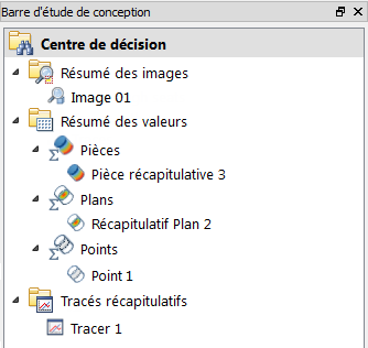

Utilisez le Centre de décision pour gérer tous les éléments récapitulatifs :
Le Centre de décision comprend trois composants principaux :
