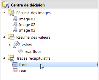

Cet exercice va vous apprendre à utiliser le Centre de décision pour organiser et vérifier les données et les images de résultats critiques afin d’évaluer une conception.

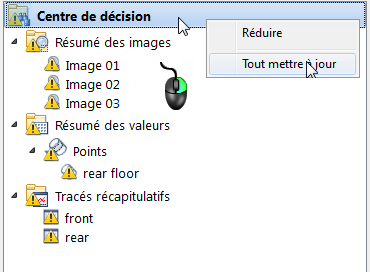

  1. Pour commencer, ouvrez le centre de décision en cliquant sur l’onglet Centre de décision.
    centre de décision
  2. Pour mettre à jour tous les éléments récapitulatifs, cliquez avec le bouton droit de la souris sur le centre de décision et cliquez sur Tout mettre à jour.
    Tout mettre à jour

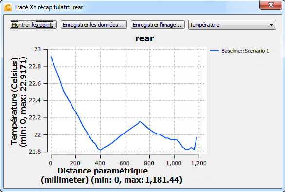

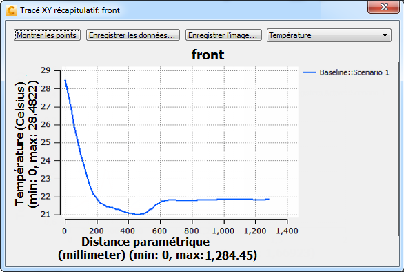

  3. Pour effectuer le tracé de la température pour les occupants assis à l’avant et à l’arrière, cliquez sur chaque tracé XY dans le centre de décision :
    avant du centre de décision
    avant du tracé
    arrière du tracé
    Remarque : ces tracés indiquent les observations suivantes :
    • La chaleur est environ de 6°C plus élevée pour les pieds de l’occupant assis à l’avant que pour le reste de son corps.
    • La distribution de température pour l’occupant assis à l’arrière est moins uniforme que pour l’occupant assis à l’avant.
    • La chaleur des pieds de l’occupant assis à l’arrière est d’environ 1 °C plus élevée que celle de son corps.
    • La chaleur pour l’occupant assis à l’arrière est légèrement plus élevée que pour l’occupant assis à l’avant.

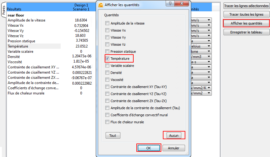

  6. Pour afficher le résultat de température sur le point récapitulatif, cliquez sur Afficher les quantités. Dans la boîte de dialogue Afficher les quantités, cliquez sur Aucun, puis sélectionnez Température. Cliquez sur OK.
    afficher les quantités

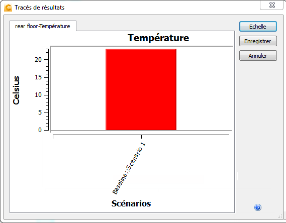

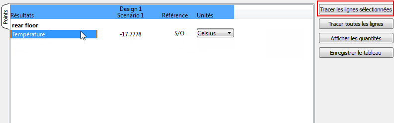

    Cliquez sur la ligne Température, puis cliquez sur Tracer les lignes sélectionnées :
    valeurs critiques
    Remarque : notez la température à cet emplacement.
    tracé récapitulatif
