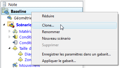

Remarque : pour améliorer le refroidissement des zones du plancher, nous allons explorer une modification dans la conception des conduites. Puisque cette opération exige une modification dans le modèle CAO, nous allons d’abord cloner la conception.
  1. Cliquez avec le bouton droit de la souris sur la conception Baseline dans la barre d’étude de conception et choisissez Cloner….
    conception de clone
  2. Entrez le nom « Registres du plancher actif » à la conception clonée. Cliquez sur OK.

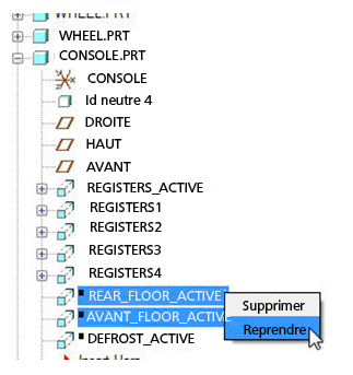

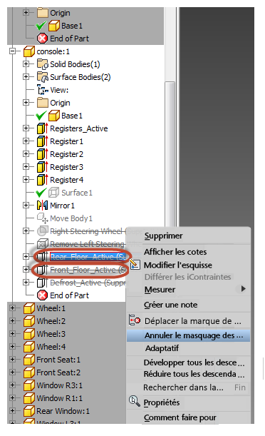

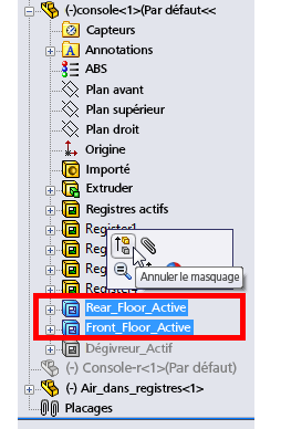

  3. Dans le modèle CAO, activez les fonctions qui permettent à l’air de circuler vers les registres du plancher avant et arrière. Dans la pièce console, activez les fonctions suivantes :
    • Rear_Floor_Active
    • Front_Floor_Active
    • Autodesk® Inventor* :

      Faites de la pièce console (ou console-r) la pièce active et lancez le navigateur de pièces. Cochez la case correspondant à chaque fonction à activer.

    • SolidWorks* :
      solidworks

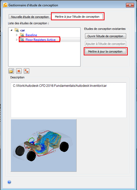

  4. Lancez Autodesk® CFD et mettez à jour la conception clonée sur la base de la nouvelle géométrie de CAO :
Pour effectuer le lancement à partir d’un outil de CAO
  1. Dans le Gestionnaire d’étude de conception, cliquez sur l’onglet Mettre à jour l’étude de conception.
  2. Développez l’étude de conception car.
  3. Sélectionnez la conception Floor Registers Active.
  4. Cliquez sur Mettre à jour la conception.

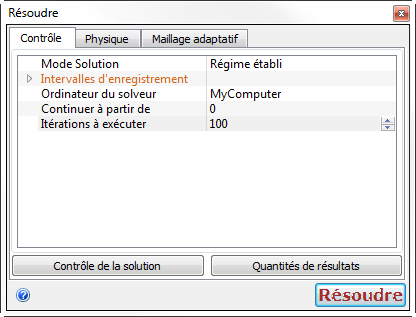

  6. Cliquez avec le bouton droit de la souris hors du modèle et choisissez Résoudre…
  7. Réglez Continuer à partir de sur 0 et cliquez sur Résoudre.
    résoudre
  8. Lorsque le système vous demande si vous voulez supprimer tous les résultats après itération 0 et continuer, cliquez sur Oui.
