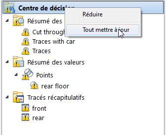

  2. Pour mettre à jour tous les tracés, images et valeurs afin d’inclure la nouvelle conception, cliquez avec le bouton droit de la souris sur la barre du centre de décision et choisissez Tout mettre à jour.
    Tout mettre à jour
    Remarque : le symbole « avertissement » est placé à côté d’un objet dans le centre de décision pour indiquer qu’un ou plusieurs scénarios de l’étude de conception ne sont pas inclus ou ne sont pas actualisés dans cet objet. Lorsque vous cliquez sur Tout mettre à jour, les derniers résultats sont extraits de tous les scénarios et appliqués aux objets du centre de décision.

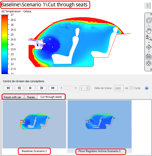

  3. Cliquez sur l’image récapitulative Coupe à travers les sièges (sous la branche Centre d’analyse de la conception).
    coupe à travers les sièges
    Remarque : vous pouvez remarquer que la vue enregistrée de la conception de ligne de base (baseline) est affichée.
    révision du centre de décision
    Remarque : chaque image récapitulative est affichée dans un onglet distinct. Chaque onglet affiche l’image récapitulative enregistrée pour tous les scénarios terminés de l’étude de conception.

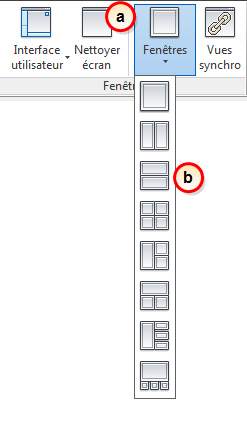

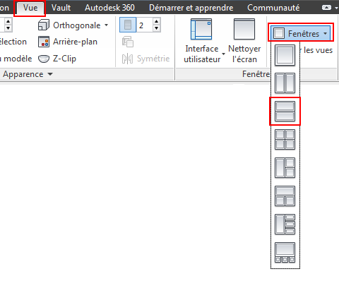

  4. Pour visualiser en même temps l’image récapitulative pour les deux conceptions, divisez la fenêtre graphique en deux fenêtre d’affichage :
    1. Développez le menu Fenêtre dans l’onglet Affichage.
    2. Sélectionnez Fractionnement horizontal.
      sélection de la vue fractionnée

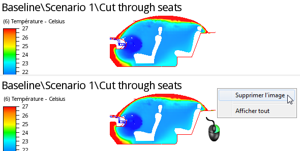

  5. Les deux fenêtres d’affichage affichent la même image. Pour supprimer l’une de ces images, cliquez avec le bouton droit de la souris sur la fenêtre inférieure et choisissez Supprimer l’image.
    résultats de la vue fractionnée

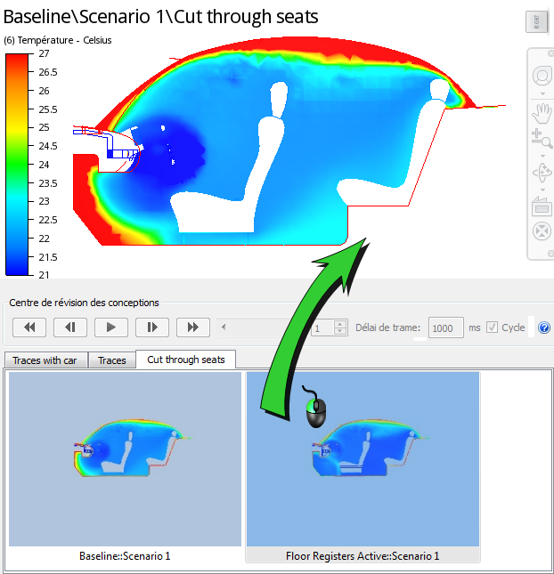

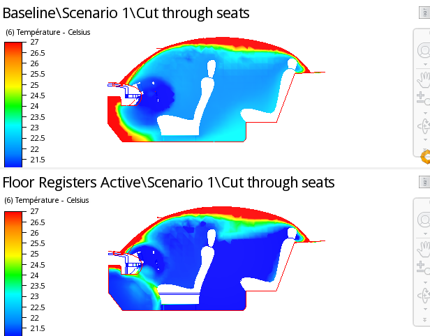

  6. Faites glisser l’image Grilles de ventilation à registre activées de la barre de sortie dans la fenêtre d’affichage inférieure.
    résistance
    Vous pouvez remarquer que les températures sont nettement plus fraîches dans la nouvelle conception (affichée dans la fenêtre inférieure). Vous pouvez également remarquer que le refroidissement est plus uniforme dans l’espace des occupants assis à l’arrière :
    afficher les deux modèles

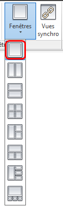

  7. Affichez une fenêtre unique depuis le menu Fenêtres.
    sélectionner une vue

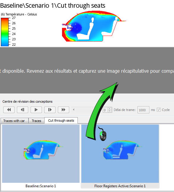

    Remarque : pour comparer les résultats de la conception, vous pouvez aussi placer l’image récapitulative des deux conceptions dans une même fenêtre d’affichage, puis animer l’affichage.

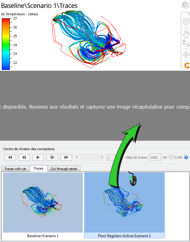

  8. Faites glisser l’image qui n’est pas affichée dans la fenêtre depuis la barre données de sortie vers la fenêtre. (observez cette action ci-dessous avec l’image Floor Registers Active).
    faire glisser une vue
  9. Utilisez les contrôles du magnétoscope ou la barre du curseur pour effectuer l’animation entre les deux conceptions.

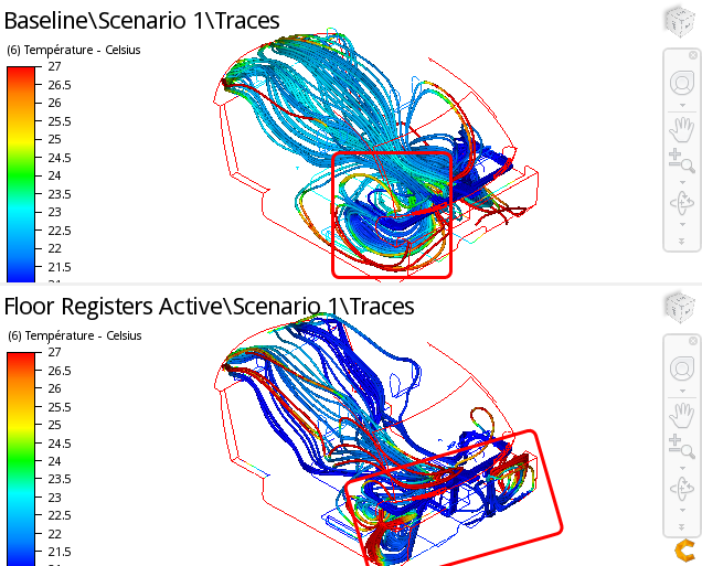

  10. Pour visualiser les changements apportés aux modèles d’écoulement, cliquez sur l’image récapitulative Traces (sous la branche Centre d’analyse de la conception).
    tracés dcr
  11. Comparez les résultats de ces deux conceptions sur la base de l’image récapitulative Traces :
    1. Définissez deux fenêtres en utilisant un fractionnement horizontal.
      fenêtre à deux affichages
    2. Pour supprimer l’image de la partie inférieure de la fenêtre, cliquez avec le bouton droit de la souris, puis choisissez Supprimer l’image.
      supprimer l’image
    3. Faites glisser l’image Floor Registers Active dans la fenêtre inférieure.
      fractionner les tracés
  12. Pour naviguer dans plusieurs vues en même temps, assurez-vous que l’option Lier les vues, dans l’onglet Vue, est activée.
    Remarque : la recirculation qui a entraîné le manque d’uniformité du chauffage dans la conception de ligne de base (baseline) ne figure plus dans la nouvelle conception. Vous pouvez cependant remarquer qu’il existe toujours une certaine recirculation au niveau de l’espace du plancher avant.
    tracés finaux

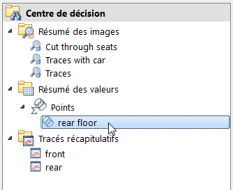

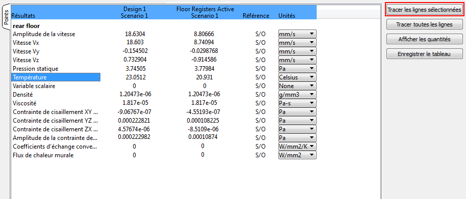

  13. Sélectionnez le point récapitulatif plancher arrière dans la branche Résumé des valeurs du centre de décision.
    plancher arrière

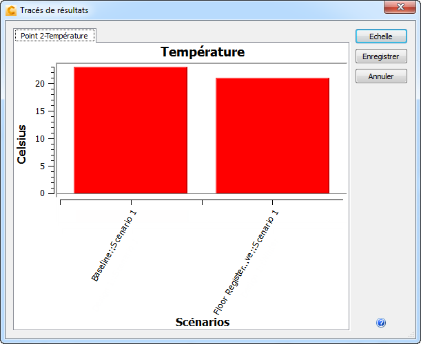

  14. Sélectionnez Température et cliquez sur Tracer les lignes sélectionnées.
    Remarque : notez la réduction de la température à cet emplacement de la nouvelle conception :
    points de température

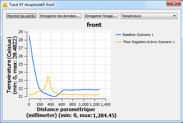

  15. Pour visualiser les tracés de température pour l’espace avant et arrière des occupants, cliquez sur les entrées de tracé XY récapitulatif Avant et Arrière (sous la branche Données de tracé XY).
    Observations :
    • La nouvelle conception (tracée en jaune) montre des gradients de température inférieurs à 2 °C entre le plafond et le plancher des différents espaces des occupants.
    • Les températures moyennes pour les espaces avant et arrière des occupants ne diffèrent que de 1° C environ.
    • La variation de la température pour les deux espaces des occupants est nettement moins élevée que dans la conception de ligne de base (baseline).
      tracé XY avant
      tracé XY arrière
