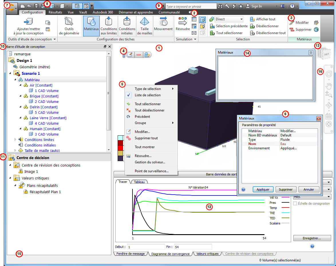

Voici la présentation par défaut de l’interface utilisateur d’Autodesk® CFD :
présentation de l’interface utilisateur
1. Fenêtre graphique : Afficher le modèle
La couleur d’arrière-plan de la fenêtre graphique d’Autodesk® CFD est définie par la couleur d’arrière-plan de l’outil de CAO.
Pour modifier ce réglage, ouvrez le menu Application et cliquez sur Options puis changez le réglage de Couleur d’arrière-plan à Défini par l’utilisateur.

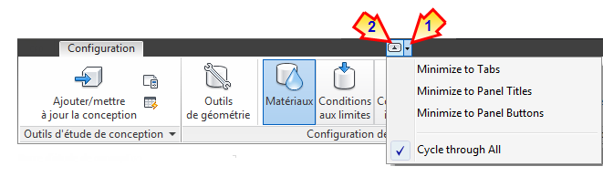

Pour réduire le ruban, procédez comme suit :
Il existe trois modes de réduction du ruban : onglets, les titres de groupe de fonctions et les boutons des groupes de fonctions.
réduire le ruban
Remarque : pour vous servir du bouton fléché afin de passer à chaque mode, sélectionnez Tout parcourir.

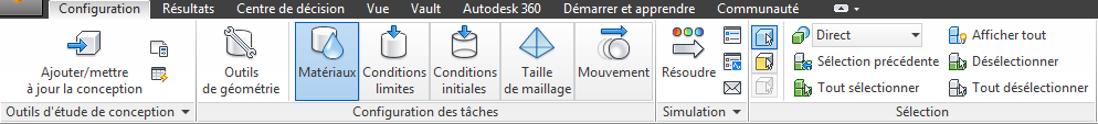

Configuration
Utilisez l’onglet Configuration pour définir et exécuter le modèle de simulation :
configuration du ruban
Remarque : les groupes de fonctions Configuration des tâches et Simulation contiennent les contrôles principaux servant à définir et exécuter une simulation.

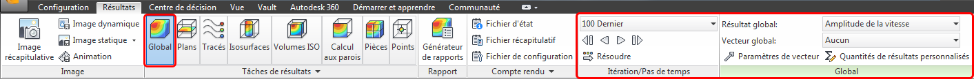

Résultats
Servez-vous de l’onglet Résultats pour visualiser et extraire les informations de résultats :
résultats du ruban
Remarque : le groupe de fonctions Tâches de résultats contient les principaux outils nécessaires à l’extraction et à l’interprétation des résultats de la simulation.

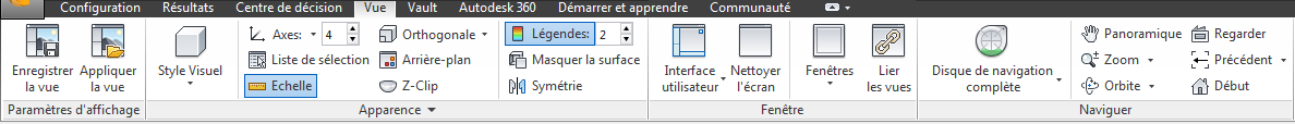

Vue
Servez-vous de l’onglet Affichage pour contrôler l’apparence du modèle et personnaliser l’interface utilisateur :
affichage ruban

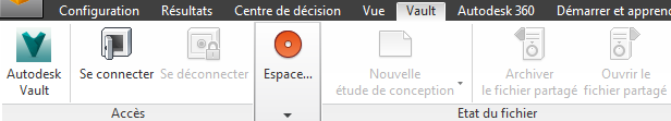

Vault
Utilisez Vault pour stocker et gérer les données Autodesk® CFD dans Autodesk Vault.
onglet Vault

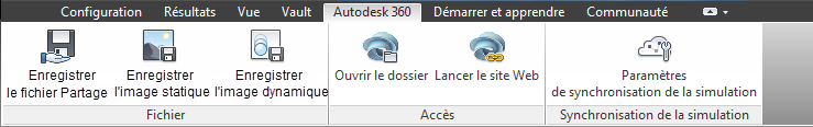

Autodesk 360
Utiliser Autodesk 360 pour synchroniser des images de résultats et des fichiers d’installation Autodesk® CFD dans votre dossier de documents Autodesk 360.
onglet a360

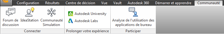

Communauté
Utilisez l’onglet Communauté pour interagir avec d’autres utilisateurs d’Autodesk® CFD
onglet communauté

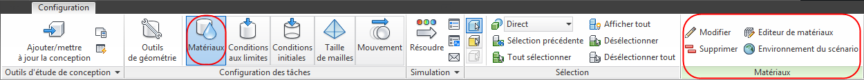

3. Panneaux contextuels
Les contrôles (Configuration > Configuration des tâches) et (Résultats > Tâches de résultats) appellent des modes de tâche spécifiques qui constituent les étapes fondamentales du processus Autodesk® CFD. Vous trouverez plusieurs contrôles usuels relatifs à la tâche active dans un panneau contextuel supplémentaire situé à droite du ruban.
Par exemple, lorsque la tâche Matériaux est active sur l’onglet Configuration, le panneau contextuel Matériaux s’affiche :
contexte des matériaux
Quand la tâche Global est active dans l’onglet Résultats, le groupe de fonctions contextuel Global s’affiche :
contexte global
Vous pouvez accéder au panneau contextuel actif quand les onglets Affichage et Démarrer sont également sélectionnés. Vous avez ainsi un accès ininterrompu aux contrôles essentiels une fois que vous quittez les onglets Configuration ou Résultats.
Remarque : la plupart des contrôles des groupes de fonctions contextuels sont aussi disponibles sur les menus du bouton droit de la souris et les barres d’outils contextuelles sur lesquelles vous cliquez avec le bouton gauche de la souris.

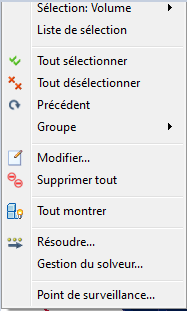

Les menus du bouton droit de la souris contiennent les commandes contextuelles usuelles pour la tâche en cours. Ils fournissent un accès pratique aux commandes tout en permettant de continuer à se concentrer sur le modèle.
Configuration
Pour chaque tâche de configuration, servez-vous des menus du bouton droit de la souris pour changer le type de sélection, sélectionner et désélectionner des éléments et ouvrir la boîte de dialogue d’édition rapide appropriée. Vous pouvez aussi accéder aux commandes spécifiques à la tâche en cours.
Cliquez avec le bouton droit de la souris en dehors du modèle :
cliquer avec le bouton droit de la souris en dehors du modèle

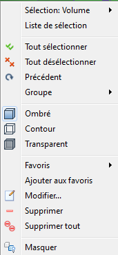

Cliquez sur la pièce avec le bouton droit de la souris (tâche Matériaux) :
cliquer avec le bouton droit de la souris sur les matériaux de la pièce
Cliquez sur la pièce avec le bouton droit de la souris (tâche Conditions limites) :
cliquer avec le bouton droit de la souris sur la pièce conditions limites

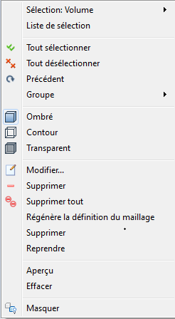

Cliquez sur la pièce avec le bouton droit de la souris (tâche Maillage) :
cliquer avec le bouton droit de la souris sur la pièce maillage

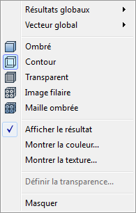

Tâches de résultats

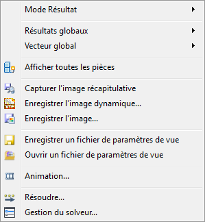

Pour toutes les tâches de résultats, utilisez les menus contextuels du bouton droit pour modifier l’apparence de l’objet de type modèle, pièce ou résultats.
résultat, cliquer avec le bouton droit de la souris sur le modèle
Cliquez avec le bouton droit de la souris sur la pièce :
résultat, cliquer avec le bouton droit de la souris sur la pièce

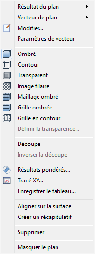

Cliquez avec le bouton droit de la souris sur le plan ou l’iso-surface (pendant que la tâche Plans ou Iso-surfaces est active) :
résultat, cliquer avec le bouton droit de la souris sur le plan

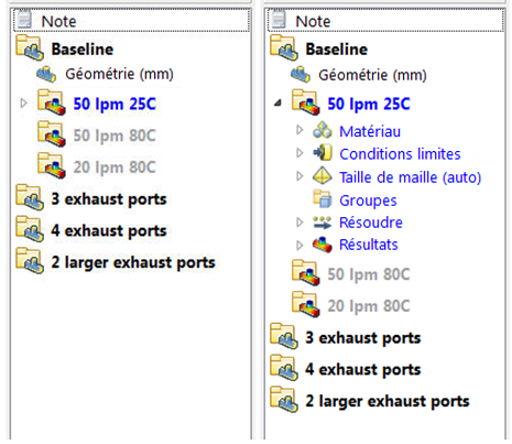

10. Barre Étude de conception : gérez tous les aspects de l’étude de conception avec la barre Étude de conception
barre d’étude de conception
La barre d’étude de conception est un outil d’arborescence totalement interactif qui permet de définir et de gérer tous les aspects du processus Autodesk® CFD. La barre d’étude de conception suit une structure hiérarchique qui organise le processus Autodesk® CFD en trois niveaux fondamentaux : Étude de conception, Conception et Scénario.
Une étude de conception contient au moins une conception (géométrie de CAO spécifique) et une conception contient au moins un scénario (ensemble de matériaux, conditions limites et paramètres de maillage, avec les résultats d’analyse associés). Les conceptions sont indiquées en lettres noir gras et les scénarios en lettres bleu gras. Les affectations de configuration et les résultats sont indiqués en lettres bleu fin dans chaque scénario. Gérez les analyses à partir de cette fenêtre.
Si vous le voulez, cliquez ici pour en savoir plus sur chaque branche de la barre Étude de conception....

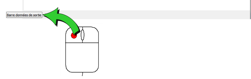

12. Barre données de sortie : afficher les informations sur l’état de l’analyse et les données de résultats importantes
Réduisez la barre données de sortie selon vos besoins :
réduire la barre
Pour développer la barre Données de sortie :
développer la barre

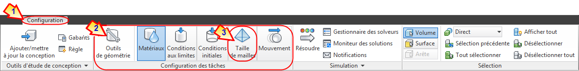

Processus de travail pour la configuration du modèle
Les tâches Configuration suivent toutes un processus de travail similaire. Vous disposez de plusieurs méthodes pour travailler avec le modèle. Utilisez donc la méthode avec laquelle vous êtes le plus à l’aise.
Pour commencer, sélectionnez la tâche dans l’onglet Configuration (A) ou dans la barre Étude de conception (B) :
sélection de tâche

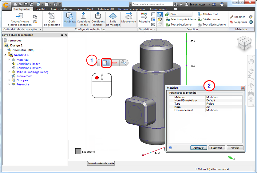

Pour sélectionner et définir des paramètres avec le ruban :
  1. Cliquez avec le bouton gauche sur l’entité de modèle (surface ou pièce).
  2. Cliquez sur Modifier dans le groupe de fonctions contextuel.
  3. Indiquez les paramètres dans la boîte de dialogue d’édition rapide.
aperçu du ruban
Pour sélectionner et définir à proximité du modèle :
  2. Cliquez sur le bouton Modifier dans la barre d’outils contextuelle.

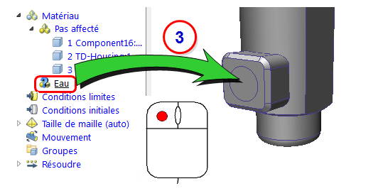

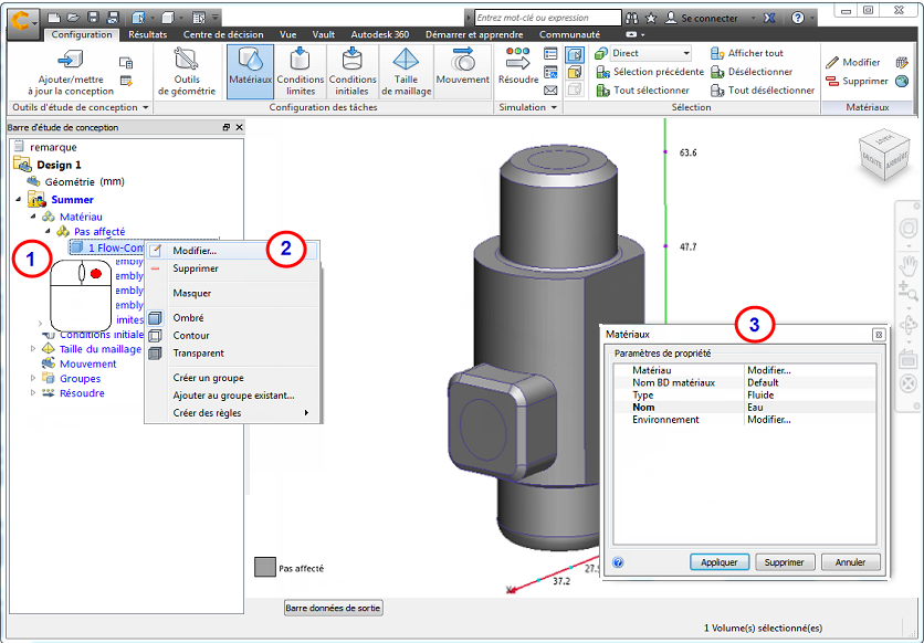

Pour sélectionner et modifier à partir de la barre d’étude de conception :
  1. Cliquez avec le bouton droit sur l’entité de modèle ou sur un paramètre existant dans la barre Étude de conception.
  2. Cliquez sur Modifier...
aperçu de la barre d’étude du ruban
Pour définir et affecter :
  1. Ouvrez la boîte de dialogue d’édition rapide. (Cliquez avec le bouton gauche de la souris et sélectionnez Modifier dans la barre d’outils contextuelle.) Vous pouvez aussi cliquer avec le bouton droit sur Matériau ou Condition limite dans la barre Étude de conception, puis cliquer respectivement sur Nouveau matériau... ou Nouvelle BC....
  2. Indiquez les paramètres dans la boîte de dialogue d’édition rapide et cliquez sur Appliquer.
  3. Faites glisser le paramètre non affecté de la barre Étude de conception sur l’entité de modèle.
affecter Airlook
faire glisser non affecté
Remarque : pour appliquer un paramètre actuellement affecté à un autre objet, faites-le glisser de la barre d’étude de conception vers l’entité cible.
