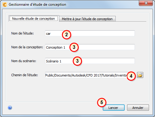

Le Gestionnaire d’étude de conception s’ouvre automatiquement lorsque vous lancez Autodesk® CFD à partir de l’outil de CAO. Il est extrêmement versatile et contient plusieurs fonctions :
  1. Pour vérifier les éventuels problèmes dans la géométrie à l’aide du kit d’outils d’évaluation du modèle, cliquez sur la commande permettant de lancer l’outil d’évaluation du modèle actif. Une fois l’évaluation terminée, le Gestionnaire d’étude de conception s’ouvre. Pour lancer l’outil directement dans le Gestionnaire d’étude de conception, cliquez sur l’élément de menu ou le bouton de lancement de CFD.
  2. Indiquez le nom de l’étude de conception dans le champ Nom de l’étude. Le nom par défaut est le nom de l’assemblage ou de la pièce qui se trouve au premier niveau.
  3. Vous pouvez aussi modifier les noms par défaut des conceptions et des scénarios.
  4. L’étude se trouve par défaut dans le même chemin que le modèle de CAO. Pour le changer, cliquez sur Définir le chemin... et sélectionnez le chemin voulu (ou créez-le si nécessaire).
  5. Cliquez sur Lancer. Autodesk® CFD est lancé et l’étude de conception est créée. La première conception et le premier scénario sont listés dans la barre Etude de conception.

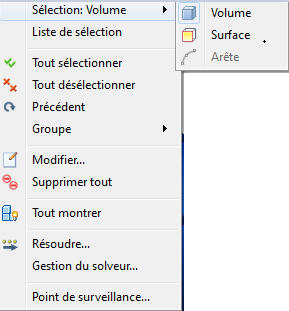

Sélection d'objets
Plusieurs méthodes permettent de définir le mode de sélection sur volume, surface ou arête :
cliquer avec le bouton droit de la souris
groupe de fonctions de sélection

Masquage des objets
Masquez un objet pour accéder à un objet caché derrière.
Remarque : pour définir le type d’objet masqué, définissez le type de sélection sur Volume ou Surface avec la barre d’outils Type de sélection ou le menu contextuel, accessible par un clic avec le bouton droit de la souris.
