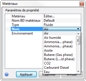

Pour affecter un matériau à l’aide de la boîte de dialogue d’édition rapide
  1. Ouvrez la boîte de dialogue d’édition rapide de matériaux (vous disposez de quatre méthodes) :
    • Cliquer avec le bouton gauche sur la pièce et cliquer sur l’icône Modifier dans la barre d’outils contextuelle.
      barre d’outils intelligente

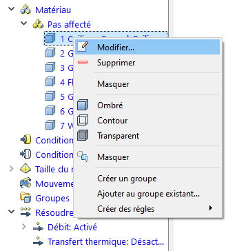

    • Cliquer avec le bouton droit de la souris sur la pièce et cliquer sur Modifier.
      matériau, clic droit sur modifier
    • Cliquer avec le bouton droit de la souris sur le nom de la pièce, sous la branche Matériaux de la barre Étude de conception et cliquer sur Modifier.
      modifier le matériau
    • Cliquer sur Modifier dans le groupe de fonctions contextuel Matériaux.
  2. Sélectionnez une ou plusieurs pièces.
  3. Sélectionnez la base de données à partir du menu *Nom BD matériaux *.
  4. Sélectionnez le type à partir du menu Type.
  5. Sélectionnez le matériau à partir du menu Nom.
  6. Cliquez sur Appliquer.
    sélection de matériau

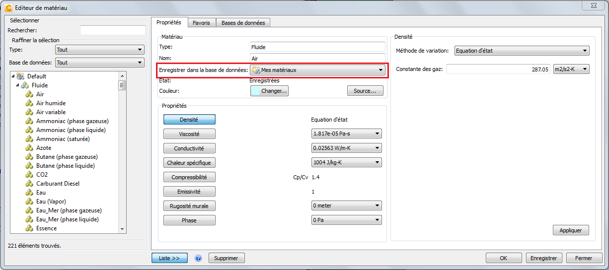

Pour créer un matériau à partir d’un matériau existant
La base de données de matériaux Par défaut contient au moins une occurrence de chaque type de matériau. Un moyen pratique de créer un nouveau matériau est d’utiliser le matériau Par défaut comme exemple. Ces matériaux sont en lecture seule et vous devez donc vous servir de l’Éditeur de matériau pour copier l’original dans la base de données de matériaux personnalisée et modifier la copie.
  1. Pour ouvrir l’Éditeur de matériau, cliquez sur Modifier sur la ligne Matériau de la boîte de dialogue d’édition rapide. (Vous pouvez aussi cliquer sur Éditeur de matériau dans le panneau contextuel Matériau.)
  2. Cliquez sur le bouton Liste.
  3. Repérez le matériau dans la liste et cliquez dessus avec le bouton gauche.
  4. Sur l’onglet Propriétés, sélectionnez une base de données dans le menu Enregistrer dans la base de données.
  5. Modifiez les propriétés selon vos besoins et, si vous le souhaitez, indiquez un nom.
  6. Si vous le voulez, cliquez sur Enregistrer.
  7. Cliquez sur OK. La boîte de dialogue d’édition rapide affiche le matériau.
    éditeur de matériau
