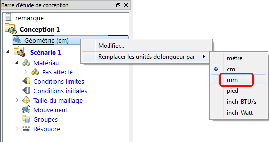

  1. Vérifiez que les unités sont réglées sur mm dans la branche Géométrie de la barre d’étude de conception.
    Autodesk® Inventor, PTC Creo et SolidWorks :
    Les unités sont normalement déjà définies sur mm. Aucune action n’est donc nécessaire.
    unités définies
    UGNX :
    • Cliquez avec le bouton droit de la souris sur la branche Géométrie.
    • Sélectionnez mm.
      unités ugnx

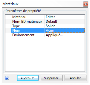

  3. Cliquez avec le bouton gauche de la souris sur Car Body. Cliquez sur le bouton Modifier dans la barre d’outils contextuelle.
    modifier des matières
    Type = Solide, Nom = Acier, cliquez sur Appliquer.
    appliquer des matériaux

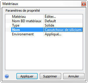

  8. Sélectionnez les quatre roues et cliquez sur le bouton Modifier dans la barre d’outils contextuelle.
    modifier les roues
  9. Type = Solide, Nom = Caoutchouc de silicium, cliquez sur Appliquer.
    caoutchouc de silicium
  10. Cachez les roues.

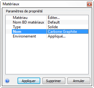

  11. Sélectionnez le siège arrière, les deux sièges avant et la console. Cliquez sur le bouton Modifier dans la barre d’outils contextuelle.
    sièges avant

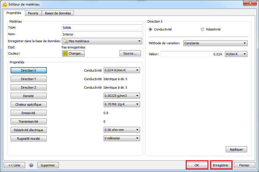

  12. Type = Solide, Nom = Carbone Graphite. Cliquez sur Modifier sur la ligne Matériau.
    graphite carbone

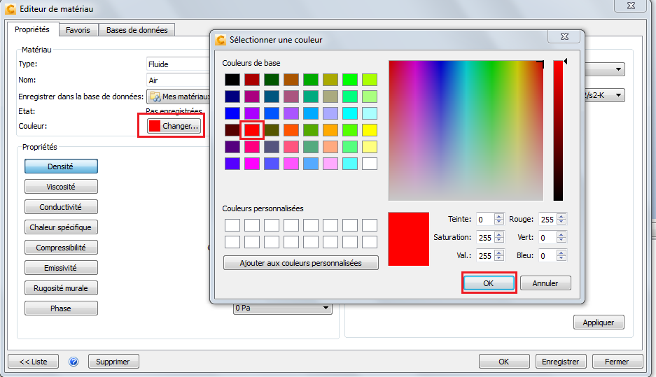

  13. Dans l’éditeur de matériau, Nom = Intérieur, Enregistrer dans la base de données = Mes matériaux.
    éditeur de matériau
  14. Cliquez sur la couleur : Changer. Dans la boîte de dialogue Sélectionner la couleur, sélectionnez une couleur brune et cliquez sur OK.
    changement de couleur
    Remarque : nous aurions également pu modifier les propriétés physiques dans l’éditeur de matériau, si nécessaire.
  15. Pour enregistrer le nouveau matériau dans votre base de données de matériaux personnalisée, cliquez sur Enregistrer et sur OK dans l’éditeur de matériau.

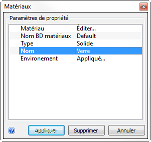

  21. Appuyez sur le bouton gauche de la souris, maintenez enfoncé et faites glisser la souris pour tracer un rectangle autour des pièces restantes.
    sélection de rectangle
  22. Cliquez avec le bouton gauche de la souris à l’extérieur du modèle et cliquez sur l’icône Modifier dans la barre d’outils contextuelle.
  23. Type = Solide, Nom = Verre, cliquez sur Appliquer.
    matériau de vitre

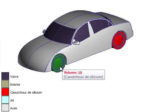

  25. Confirmez que le matériau approprié est affecté à toutes les pièces  :
    • Comparez les couleurs de pièce à la légende dans le coin inférieur gauche.
    • Vous pouvez aussi passer la souris sur les pièces pour vérifier le matériau affecté.
    • Si l’affectation à une pièce n’est pas correcte ou « annulée », veuillez effectuer les corrections nécessaires maintenant.
      vérification du matériau
