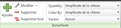

Vous disposez de plusieurs méthodes pour effectuer la plupart des tâches d’iso-surfaces :
Sur le modèle : cliquez directement sur le modèle ou sur l’iso-surface (comme indiqué). Cela permet de vous concentrer sur le modèle.
Hors du modèle : utilisez la branche Iso-surfaces dans la barre d’étude de conception ou le groupe de fonctions contextuel Iso-surfaces. Cette option est utile pour les modèles complexes dans lesquels il est plus facile de travailler loin de la géométrie.
Sur la surface : cliquez avec le bouton droit de la souris. Sélectionnez une option.
Hors du modèle : cliquez sur Modifier dans le groupe de fonctions contextuel Iso-surface et faites une sélection dans le menu Apparence.
Sur la surface : cliquez avec le bouton droit de la souris. Cliquez sur Iso-quantitéou Couleur par résultat et faites une sélection dans la liste.
Hors du modèle : effectuez respectivement une sélection dans les menus Quantité et Couleur par dans le groupe de fonctions contextuel Iso-surfaces.

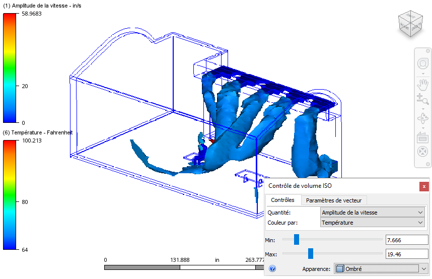

Un volume ISO est le volume d’un modèle qui est compris dans une plage spécifiée de valeurs de quantité pour un résultat. Contrairement à une iso-surface, qui indique tous les emplacements du modèle qui présentent une valeur précise spécifiée, un volume ISO indique tous les emplacements présentant une valeur comprise dans une plage de valeurs de résultat.
L’exemple suivant présente un volume ISO d’amplitude de vitesse, coloré par température. La forme du volume ISO indique toutes les zones du modèle comprises dans la plage d’amplitude de vitesse spécifiée. Les couleurs représentent la température.
Vous pouvez créer et manipuler les volumes ISO en cliquant sur la commande Volume ISO du ruban. La procédure d’utilisation des volumes ISO est très proche de celle des iso-surfaces.
