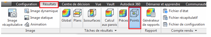

  3. Cliquez sur Points sur l’onglet Résultats :
    icône de points

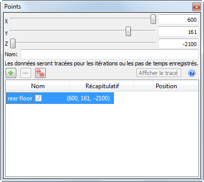

  4. Spécifiez les coordonnées pour le point de résultats souhaité : 600,161,-2100. Nommez ce point « rear floor » (plancher arrière). Cliquez sur l’icône « + » pour créer le point de résultats. Cochez la case Récapitulatif afin de rendre ce point disponible pour la comparaison avec les autres conceptions.
    spécifier les coordonnées
    Remarque : entrez les coordonnées ou spécifiez-les à l’aide des curseurs.
