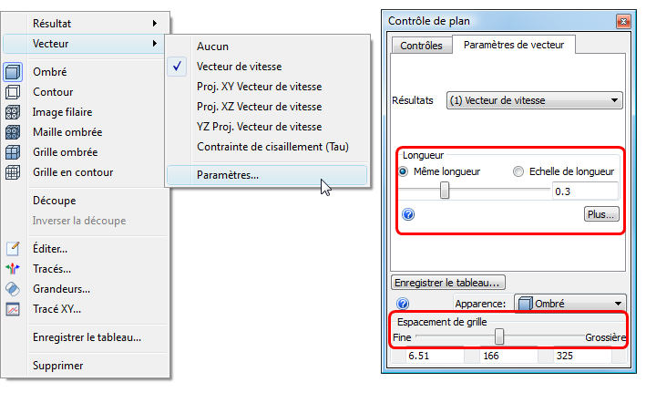

  7. Cliquez avec le bouton droit de la souris sur le plan et cliquez sur Vecteur, puis sur Paramètres. Modifiez l’espacement et la longueur du vecteur dans l’onglet Paramètres de vecteur de la boîte de dialogue Contrôle de plan.
    paramètres de vecteur

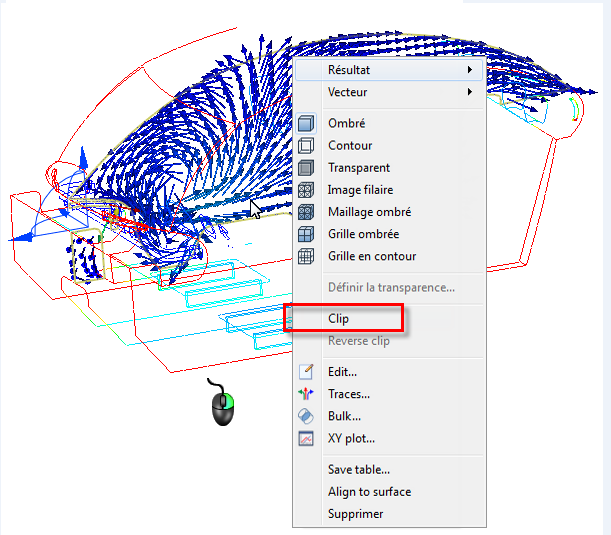

  10. Cliquez avec le bouton droit de la souris sur le plan de résultats et choisissez Découpe.
    Attache
  11. Sélectionnez Ombré dans la barre d’outils Accès rapide :
    icône du mode ombré
    Vous devriez voir ceci. Si vous voyez l’autre côté du modèle, faites-le pivoter de sorte à voir le plan de résultats, cliquez sur le plan avec le bouton droit de la souris, puis cliquez sur Inverser la découpe. inverser la découpe
    Remarque : le découpage améliore la visibilité de zones spécifiques du modèle et il constitue une méthode puissante pour afficher des vecteurs lorsque le modèle est en mode ombré.

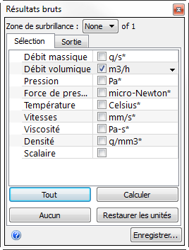

  3. Pour comparer l’équilibre de flux entre les quatre registres, sélectionnez Résultats pondérés dans le groupe de fonctions contextuel Plans. Sélectionnez Débit volumique. Cliquez sur le champ d’unités adjacent et sélectionnez m3/h.
    résultats bruts

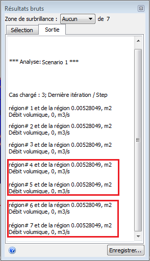

  4. Cliquez sur Calculer.
  5. Sélectionnez les zones voulues dans le menu Zone de surbrillance afin d’identifier les registres distincts.
    mettre en surbrillance les zones
    Remarque : ce plan de résultats est divisé en 7 zones distinctes. Autodesk® CFD donne un numéro à ces zones. Pour mettre en surbrillance la zone correspondante sur le plan, sélectionnez le nombre correspondant à partir du menu Zone de surbrillance. Dans l’image ci-dessus, il s’agit des zones 4, 5, 6 et 7, mais ces nombres peuvent être différents pour votre modèle.
  6. Observez les débits d’écoulement pour les quatre registres. Vous pouvez remarquer que les deux registres intérieurs (zones 2 et 3) fournissent chacun 20 m3/h d’air environ, tandis que les registres extérieurs (zones 6 et 7) en fournissent chacun près de 30 m3/h.
    débits
