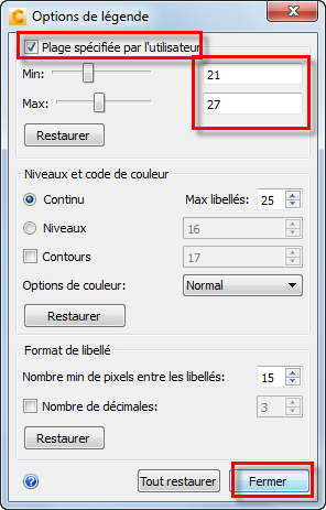

  10. Mettez en surbrillance les différences de température dans cette zone en ajustant la plage des légendes :
    • Cliquez avec le bouton droit de la souris sur la légende et cliquez sur Options.
    • Cochez Plage spécifiée par l’utilisateur.
    • Définissez les valeurs Min et Max en tapant respectivement 21 et 27. Appuyez sur la touche Entrée du clavier après avoir entré chaque valeur.
    • Cliquez sur Fermer pour quitter la boîte de dialogue.

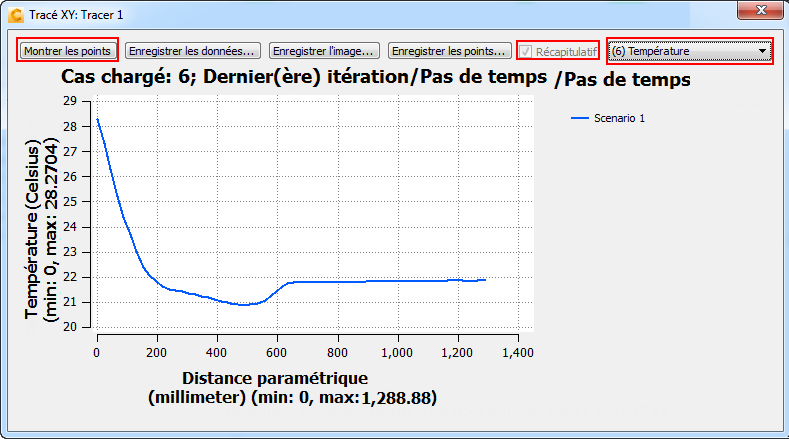

  1. Cliquez sur le plan de résultats avec le bouton droit de la souris, puis choisissez Tracé XY.
  2. Dans la boîte de dialogue Tracé XY, entrez « front » (avant) comme titre et cliquez sur Ajouter des points.
    Avant
  3. Sélectionnez des points du tracé en cliquant sur le plan de résultats au niveau des pieds, des genoux, des hanches et de la tête des occupants assis à l’avant :
    points de tracé
  4. Cliquez sur Tracer dans la boîte de dialogue Tracé XY.
  5. Cliquez sur Montrer les points pour masquer les symboles de point. Cochez la case Récapitulatif. Inspectez les résultats et fermez la boîte de dialogue Tracé.
    Remarque : vous pouvez également sélectionner les autres résultats à mesurer dans la liste déroulante dans le coin supérieur droit de la fenêtre Tracé.
    cartographie de la température
    Remarque : la chaleur est de 7 °C plus élevée pour les pieds de l’occupant assis à l’avant que pour le reste de son corps. Puisque nous allons utiliser cette information pour évaluer ce modèle, nous l’enregistrons dans le centre de décision en cochant la case Récapitulatif.

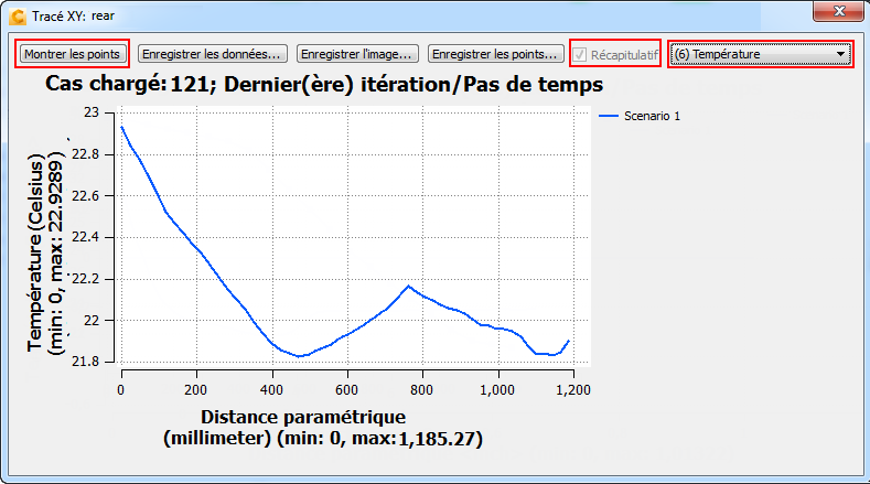

  6. Pour tracer les températures reçues par l’occupant assis à l’arrière, ouvrez la boîte de dialogue Tracé XY (si elle n’est pas encore ouverte). Donnez le titre « rear » (arrière) au tracé XY.
  7. Pour sélectionner des points du tracé, cliquez sur Ajouter des points dans la boîte de dialogue Tracé XY et cliquez dans le plan de résultats au niveau des pieds, des genoux, des hanches et de la tête de l’occupant assis à l’arrière :
    ajouter des points
  8. Cliquez sur Tracer dans la boîte de dialogue Tracé XY.
  9. Cliquez sur Montrer les points pour masquer les symboles de point. Cochez la case Récapitulatif. Inspectez les résultats et fermez la boîte de dialogue Tracé.
    afficher les points
    Remarque : la chaleur est d’environ 3 °C plus élevée pour les pieds de l’occupant assis à l’arrière que pour sa tête ; elle est également plus élevée pour les hanches et les genoux que pour la tête. Puisque nous allons utiliser cette information pour évaluer ce modèle, nous l’enregistrons dans le centre de décision en cochant la case Récapitulatif.
