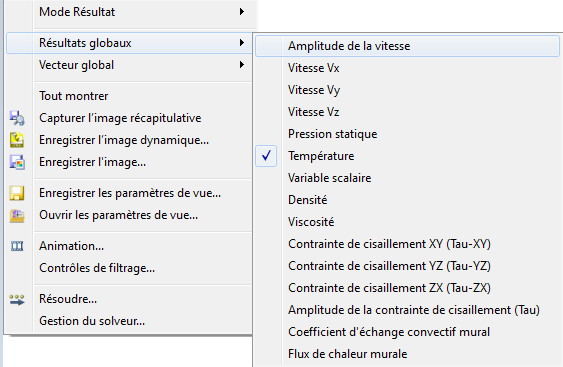

  3. Pour afficher la température sur le modèle, cliquez avec le bouton droit de la souris et choisissez Résultats globaux. Sélectionnez Température dans la liste.
    température

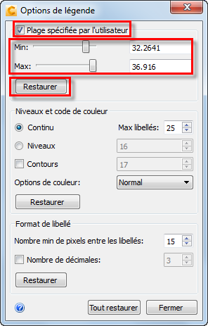

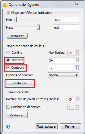

  5. Pour ajuster les valeurs minimum et maximum sur la légende, cliquez avec le bouton droit de la souris sur la légende et choisissez Options.
  6. Dans la boîte de dialogue Options de légende, activez Plage spécifiée par l’utilisateur. Les curseurs Min et Max permettent d’ajuster la plage de la légende (pour voir l’incidence sur l’affichage des résultats). Cliquez sur Restaurer une fois que l’opération terminée.
    plage de légende
    plage de type
    Remarque : vous pouvez également modifier la plage en tapant des valeurs dans les champs, puis en appuyant sur la touche Entrée.
    Remarque : pour repérer une plage de températures spécifique à l’intérieur du modèle, ajustez la plage des légendes.

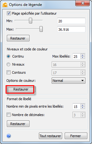

  7. Pour accroître la résolution entre les valeurs, cliquez sur Niveaux, sur Contours ou sur les deux. Contrôlez les niveaux et les valeurs de contour dans les champs adjacents. Veillez à cliquer sur Restaurer une fois l’opération terminée.
    de légendes
    contour
  8. Entraînez-vous à modifier le format de libellé et le nombre de décimales. Cliquez sur Tout restaurer puis sur Fermer pour quitter la boîte de dialogue Légende.

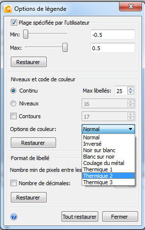

  11. Cliquez avec le bouton droit de la souris sur la légende et choisissez Options. Dans le menu Options de couleur, sélectionnez Thermique 2.
    option thermique
    Remarque : Thermique 2 émule une caméra thermique, ce qui est très utile pour présenter la distribution de température dans l’ensemble de l’habitacle :
    caméra thermique

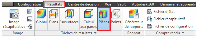

  13. Cliquez sur Pièces dans l’onglet Résultats.
    onglet Résultats

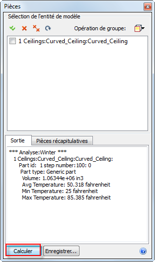

  14. Pour calculer la température de l’air, sélectionnez la pièce cabin air volume. Cliquez sur Calculer dans la fenêtre de sélection des pièces, faites défiler la liste vers le bas jusqu’à la dernière itération, puis prenez note des températures moyenne, maximale et minimale :
    calculer
    image thermique
