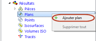

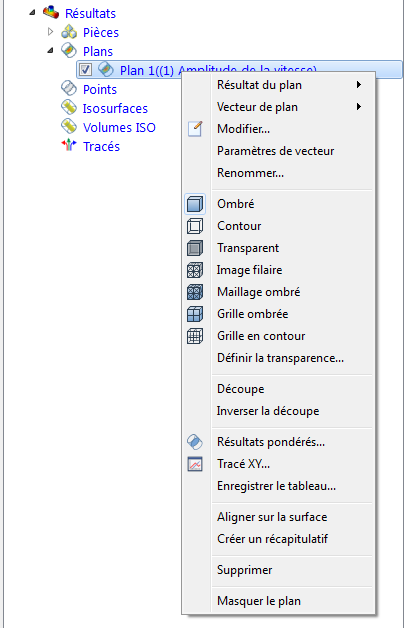

Pour créer un plan
Pour renommer un plan
Pour sélectionner un plan
Remarque : sélectionnez un plan avant de le modifier.
Pour désactiver la mise en surbrillance du plan actif
bordure du plan

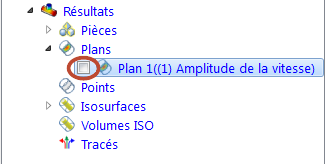

Pour masquer un plan
Remarque : les plans désactivés ne sont pas affichés et ils ne peuvent pas être modifiés. Il est utile de masquer des plans lorsque vous capturez une image d’un plan spécifique.
Pour supprimer un plan
Remarque : utilisez les plans récapitulatifs afin d’enregistrer et de calculer les résultats bruts pour tous les scénarios d’une étude de conception dans le centre de décision. Cette méthode puissante permet de comparer le débit, la pression et les autres données critiques afin de prendre des décisions de conception informées.

Pour déplacer un plan
Remarque : un plan peut se déplacer uniquement dans une direction perpendiculaire à lui-même.
Pour faire pivoter un plan
(Pour changer le centre de rotation, faites glisser le trièdre dans le plan. Le centre de rotation est l’origine du trièdre.)
Pour aligner une surface de modèle
Après avoir appelé la commande Aligner sur la surface, cliquez sur la surface souhaitée dans le modèle. Le plan se déplace vers la surface souhaitée et lui est parallèle. Si la surface sélectionnée n’est pas plane, le plan se déplace vers la face d’élément la plus proche du point de sélection sur la surface.
Pour modifier l’apparence
Pour modifier la valeur de résultat affichée
Pour enregistrer les résultats sur un plan
Pour afficher un plan sur un modèle ombré
Le découpage améliore la visibilité de zones spécifiques du modèle et il constitue une méthode puissante pour afficher des vecteurs lorsque le modèle est en mode ombré.
Vecteurs
Pour activer les vecteurs ou en changer la quantité, procédez comme suit :
Pour changer l’apparence d’un vecteur, procédez comme suit :
Pour contrôler la densité de vecteurs, procédez comme suit :
Cliquez sur le bouton Plus... pour apporter les modifications suivantes :
Pour contrôler l’affichage des têtes de flèche, procédez comme suit :
Pour montrer les zones dans lesquelles le vecteur actif se trouve dans une plage spécifiée :
  1. Cochez la case Filtrage.
  2. Entrez une plage en utilisant les champs Min et Max.
Cliquez sur le bouton Restaurer ou désélectionnez Filtrage pour afficher l’ensemble du modèle.

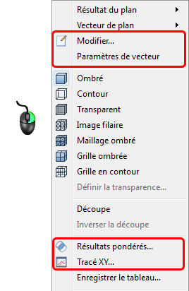

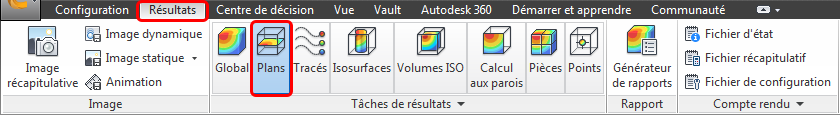

Accéder aux fonctionnalités des plans :
Remarque : vérifiez que l’option Plans est sélectionnée dans le groupe de fonctions Tâches de résultats.
a. Réglages (Contrôles)
b. Paramètres de vecteur
c. Résultats pondérés
d. Tracé XY

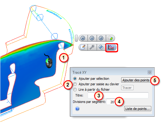

Créer des tracés XY
créer un tracé XY
Créez un tracé XY : sélectionnez des points sur une section, entrez des coordonnées de points ou utilisez les points enregistrés à partir d’un tracé précédent. Le nombre maximum de points est limité à 500 dans un tracé xy.
  1. Créez un plan de résultats et ouvrez la boîte de dialogue Tracé XY.
  2. Sélectionnez la méthode de sélection de point :
    • Ajouter par sélection
      • Cliquez sur Ajouter des points.
      • Cliquez sur les emplacements de la section par lesquels le tracé passera. La zone Liste de points affiche les points.
      • Deux points au moins sont requis.
    • Ajouter par saisie au clavier
      • Spécifiez les coordonnées X, Y, et Z dans le champ, en les séparant par une virgule (n’utilisez ni accolades ni parenthèses).
      • Cliquez sur Ajouter.
    • Lire à partir du fichier
      • Pour enregistrer les emplacements des points du tracé XY dans un fichier, cliquez sur Enregistrer les points.
      • Pour créer un nouveau tracé XY à l’aide des emplacements de points enregistrés, sélectionnez Lire à partir du fichier. Cliquez sur Parcourir et sélectionnez le fichier xyp voulu.
      Remarque : vous pouvez utiliser les emplacements de points enregistrés pour créer un tracé dans un autre scénario.
  3. Entrez un titre.
    • Indiquez un Titre pour le tracé. Ce titre est facultatif. Si vous n’effectuez aucune entrée, le tracé porte a le libellé « Sans titre ».
  4. Changez le nombre de divisions.
    • Par défaut, il y a 20 divisions entre chaque point.
    • Modifiez cette valeur pour changer la résolution du tracé.
      Remarque : le nombre de divisions doit être compris entre 2 et 500.
  5. Créez le tracé.
    • Pour créer le tracé, cliquez sur Tracer.

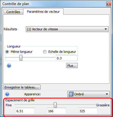

Enregistrer un tableau
Cette commande permet d’enregistrer un fichier de variables séparées par une virgule (« .csv ») pour une distribution uniforme de points sur l’ensemble du plan.
Pour changer le nombre de points enregistrés dans le tableau, modifiez la résolution de l’Espacement de grille dans l’onglet Paramètres de vecteur :
espacement de la grille
