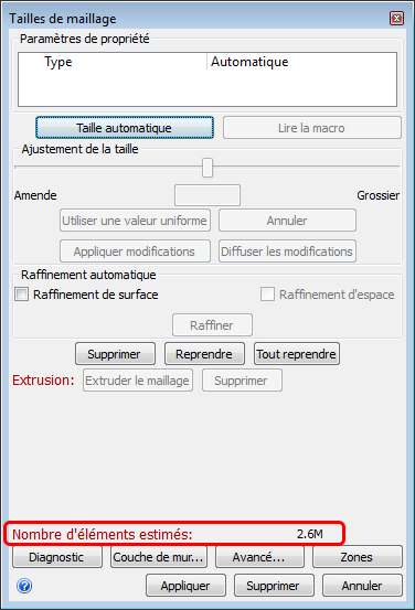

  8. Pour déterminer s’il convient de modifier le maillage, cochez la case Nombre d’éléments estimés. Cliquez avec le bouton droit de la souris hors du modèle et cliquez sur Modifier…. Notez le nombre d’éléments.
    nombre d’éléments

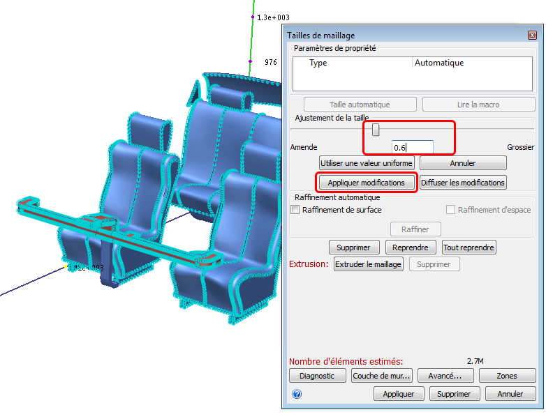

  9. Observez la distribution du maillage dans le modèle. Vous pouvez remarquer que le maillage est trop grossier dans le conduit et trop fin sur les sièges.
    aperçu du maillage
    Remarque : l’aperçu du maillage montre un nœud sur l’épaisseur du conduit. Puisque nous obtiendrons de meilleurs résultats avec 3 ou 4 nœuds sur les passages importants, nous allons affiner le maillage à cet emplacement. Par contraste, les sièges présentent une distribution d’un maillage plus fin. Puisque la distribution du maillage sur les surfaces intérieures n’a que peu d’incidence sur le maillage dans les régions d’écoulement, un maillage plus grossier réduira les ressources et le temps nécessaires pour l’analyse.
  10. Sélectionnez les deux volumes d’air dans les conduits. Dans la boîte de dialogue Tailles de maillage, faites glisser le curseur d’ajustement de la taille à environ 0,6. Cliquez sur Applique modifications.
    ajuster la taille

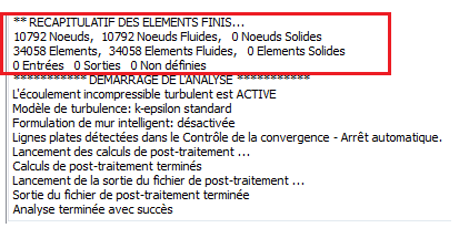

  14. Pour générer le maillage, cliquez avec le bouton droit sur la branche Taille de mailles dans la barre d’étude de conception et choisissez Maillage généré. Cliquez sur Oui dans la boîte de dialogue de confirmation.
    Remarque : dans le cas de ce modèle, il faut compter environ 3 minutes pour générer le maillage et charger les résultats dans l’interface d’Autodesk® CFD. Ce temps peut varier légèrement dans votre cas.
    Remarque : à l’issue du maillage, il prend la couleur bleue et la dernière ligne de la fenêtre de message indique « Analyse terminée avec succès ».

  16. Faites défiler vers le haut dans la barre données de sortie pour noter le nombre d’éléments final.
