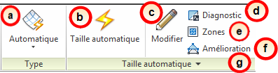

Groupe de fonctions contextuel dans le ruban :
groupe de fonctions contextuel dans le ruban
  1. Passez de la définition des tailles de maillage automatique à la définition manuelle et vice versa.
  2. Ouvrez la boîte de dialogue de définition automatique de taille de maillage.
  3. Ouvrez la boîte de dialogue d’édition rapide Tailles de maillage.
  4. Vérifiez le modèle à l’aide de Diagnostics. (Pour supprimer les caractéristiques qui pourraient devenir problématiques.)
  5. Créez des zones de raffinement du maillage. (Pour focaliser le maillage sur les zones critiques.)
  6. Modifiez ou désactivez l’amélioration du maillage.
  7. (Dans le panneau d’extension du groupe de fonctions contextuel.) Personnalisez la distribution du maillage en modifiant les commandes de maillage avancées.
