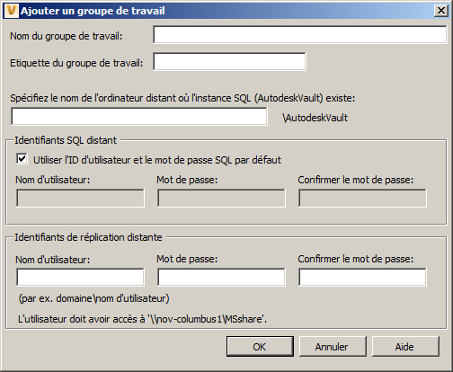

Dans l’éditeur, cliquez de nouveau avec le bouton droit de la souris sur Groupes de travail dans Vault Server Console et choisissez Ajouter un groupe de travail.
Saisissez les informations relatives au groupe de travail distant.
Si vous avez créé un compte utilisateur de réplication, utilisez ces informations d’identification dans la section Identifiants de réplication distante.

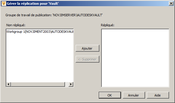

Dans l’éditeur de la console ADMS Console, cliquez avec le bouton droit de la souris et choisissez Gérer la réplication.
Sélectionnez le coffre-fort que vous souhaitez répliquer.
A l’aide du bouton >>, déplacez les groupes de travail que vous souhaitez répliquer vers la colonne Répliqué.
