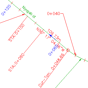

  1. Közelítsen a rajzra a West Street nyomvonal 0+040 szelvényfeliratának megtekintéséhez. A felirat és az összes többi főszelvényfelirat kijelöléséhez kattintson a feliratra.
  2. Kattintson a fogóra, és vontassa el a nyomvonaltól.
    A felirat most elmozdított állapotba került. A szöveg és a mutató vörös, mert a feliratstílus elmozdított állapotának értéke Fólia. Tartsa a nézetben ezt a feliratot, hogy látható legyen az elvégzett formátummódosítások hatása.
    A 0+040 főszelvényfelirat elmozdított állapotban

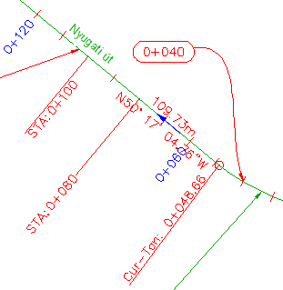

  5. Módosítsa a következő tulajdonságértékek mindegyikét. Kattintson az Alkalmaz gombra az egyes módosítások után, hogy rögtön láthassa hatásukat.
    • Mutató típusa: Spline mutató
    • Keret láthatósága: Igaz
    • Keret típusa: Lekerekített téglalap
    • Keret- és mutató hézag: 2,0 mm
    • Mutató csatolása: Felső sor teteje
  6. Miután az elmozdított állapotban látni kívánt módosítások mindegyikét elvégezte, kattintson az OK gombra.
    Módosított elmozdított állapot: 0+040 főszelvényfelirat
