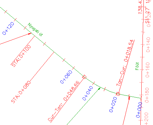

Olyan feliratstílus létrehozása, amelyre nincs hatással a szülőobjektum-fólia
  1. Jelölje ki a 0+120 feliratot az összes főszelvényfelirat kiválasztásához. A Tulajdonságok paletta Feliratozás területén kattintson a Főszelvény feliratstílusa mellett lévő mezőbe. Kattintson a Létrehozás/Szerkesztés parancsra.
  2. A Főszelvény feliratstílusa párbeszédpanelen kattintson az Aktuális kiválasztás szerkesztése gombra.
    A Feliratstílus-tervező párbeszédpanel Általános lapján található Felirat kategóriában figyelje meg, hogy a Fólia 0 értékre van állítva. Amikor egy feliratstílus a 0 fóliára van állítva, és a színek, a vonaltípus és a vonalvastagság tulajdonságok bármelyike Fólia vagy Blokk beállítással rendelkezik, akkor azok a feliratot tartalmazó fólia megfelelő tulajdonságait fogják örökölni.
  3. Kattintson az Elrendezés lapra.
    A Szöveg kategóriában figyelje meg, hogy a Szelvény komponenshez tartozó Szín tulajdonság beállítása Fólia. Ez azt jelenti, hogy a főszelvény feliratszövege örökölni fogja annak a fóliának a színét, amelyre a stílus hivatkozik. Mivel a feliratstílus a 0 fóliára hivatkozik, a főszelvény feliratszövege a feliratobjektum fóliájának (C-ROAD_TEXT) színét örökli.
  4. A Szín sorban kattintson az Érték cellára. Kattintson a elemre, és módosítsa a Szelvény komponens színét kékre.
    Figyelje meg, hogy a szöveg színe frissül az Előnézet panelen.
    Megjegyzés:
    A szín, a vonalvastagság és a vonaltípus jobb ellenőrzéséhez minden stlíuskomponenst állítson Blokk vagy Fólia beállításúra, és a feliratstílus fóliát állítsa 0-ra. Majd a fóliák segítségével módosítsa ezeket a tulajdonságokat. Ez az oktatóanyag egy speciális színbeállítást alkalmaz a fóliabeállítások stílusokra gyakorolt hatásának bemutatására.
  5. A Komponens neve listában válassza a Jel elemet.
    A Jel kategóriában figyelje meg, hogy a Jel komponens Szín tulajdonsága Fólia beállítással rendelkezik.
  6. Kattintson az OK gombra a színmódosítás alkalmazásához a Főszelvény komponensre, valamint a Feliratstílus-tervező és a Főszelvény feliratstílusa párbeszédpanelek bezárásához.
  7. A feliratok kijelölésének megszüntetéséhez nyomja le az Esc billentyűt.
  8. A parancssorba billentyűzze be a REGEN parancsot.
    Figyelje meg, hogy míg a jelek öröklik a C-ROAD-TEXT fólia vörös színét, a szöveg kék színű.

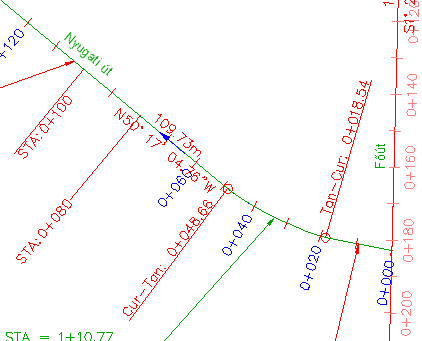

Másik felirat hozzáadása
  1. Kattintson a Feliratozás lap Feliratok és táblázatok panel Feliratok hozzáadása menü NyomvonalEgy szakasz elemre.
  2. Amikor a program azt kéri, hogy válasszon egy szakaszt a feliratozáshoz, kattintson a 0+060 és a 0+080 szelvények közötti nyomvonalra. Amikor a felirat megjelenik a nyomvonalon, nyomja le az Enter billentyűt a parancs befejezéséhez.
    Nyomvonalhoz adott szakaszfelirat
  3. Válassza ki az új feliratot. A Tulajdonságok palettán figyelje meg, hogy a felirat a C-ROAD-TEXT fólián található.
    Feliratok létrehozásakor a felirat a Rajzbeállítások párbeszédpanel Objektumfóliák lapján a feliratobjektumhoz megadott fólián helyezkedik el. A rajz rajzbeállításai megadják, hogy a nyomvonalfeliratok a C-ROAD-TEXT fólián jöttek létre.
  4. A Tulajdonságok palettán kattintson a Vonalfelirat stílusa melletti mezőre. Kattintson a Létrehozás/Szerkesztés parancsra.
  5. A Vonalfelirat stílusa párbeszédpanelen kattintson az Aktuális kiválasztás szerkesztése elemre.
    A Feliratstílus-tervező párbeszédpanel Általános lapján a Felirat kategóriában figyelje meg, hogy a fóliastílus C-ROAD-BRNG. Ez azt jelenti, hogy ha bármelyik szín, vonaltípus és vonalvastagság tulajdonság Fólia vagy Blokk beállítással rendelkezik, örökli a C-ROAD-BRNG fólia megfelelő tulajdonságait, függetlenül attól, hogy a feliratobjektum melyik fólián helyezkedik el.
  6. Kattintson az Elrendezés lapra.
    A Komponens neve lista használatával vizsgálja meg a különböző felirat komponensek tulajdonságait. Figyelje meg, hogy a komponensek Szín tulajdonsága minden esetben Fólia, kivéve az Iránynyíl elem esetében.
    Azok a feliratkomponensek, amelyek Szín tulajdonsága Fólia értékű, vörös színnel jelennek meg, mivel a C-ROAD-BRNG fólia színe vörös. Az iránynyíl azért kék, mert a Szín tulajdonsága kék.
  7. Kattintson a Mégse gombra a Feliratstílus-tervező és a Vonalfelirat stílusa párbeszédpanelekből történő kilépéshez.

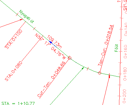

A fólialáthatóság hatásának megvizsgálása a feliratokon
  1. Kattintson az Alap lap Fóliák panel Fólia listára. A C-ROAD-TEXT fólia mellett kattintson a elemre a C-ROAD-TEXT fólia kikapcsolásához.
    A főszelvényfeliratok és jelek takartak, de a hozzáadott érintőfelirat nem. A szelvényfeliratok azért takartak, mert azok a C-ROAD-TEXT fólián találhatók és stílusuk a C-ROAD-TEXT fóliára hivatkozik, amelyet korábban kikapcsolt. Az érintőfelirat azért látható, mert ugyan kikapcsolta a felirat fóliáját, a stíluskomponensek a C-ROAD-BRNG fóliára hivatkoznak, amely viszont látható.
    Takart szelvényfeliratok
    Észrevehető, hogy az STA:0+080 and STA:0+100 feliratok, melyeket a 2. gyakorlat: Gyermek feliratstílus használata részben módosított, még mindig láthatók. Ennek oka, hogy a főszelvényfeliratok fennmaradó része a Osztójelre merőleges stílust használja, amely a 0 fóliára hivatkozik. Az STA=0+060 és STA=0+080 feliratok a Vonalra merőleges és a Szelvény kiemelése stílust használják, amely a C-ROAD-LABL fóliára hivatkozik.
