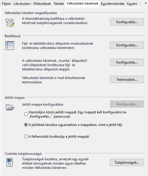

A változtatási kérelmek működését a Vault beállítások párbeszédpanel Változtatási kérelmek lapján állíthatja be.
A Változtatási kérelmek lap elérése a Vault beállítások párbeszédpanelről
A Változtatási kérelmek lapon az életciklustól vagy állapottól függően változtatási kérelmekre korlátozhatja a tételek módosításait, beállíthatja a jelölők mappáját, kezelheti a változtatási kérelmek hivatkozásainak tulajdonságait és egyéni számozási sémákat határozhat meg változtatási kérelmekhez. A Változtatási kérelmek funkciót le is tilthatja.
Letilthatja vagy engedélyezheti a Változtatási kérelmek szolgáltatást a felhasználói hozzáférés fokozott ellenőrzése érdekében.
Fájlok és tételek életciklusállapot-változásainak korlátozása változtatási kérelmekre – kattintson a Konfigurálás gombra, és állítsa be, hogy az életciklusállapot-változások kizárólag változtatási kérelmek révén mehessenek-e végbe.
Változtatási kérelmek Munka állapotból való kilépésének korlátozása fájl- és tételéletciklus-állapotok alapján – kattintson a Konfigurálás gombra, és állítsa be, hogy mely életciklus-állapotok akadályozzák meg a változtatási kérelmek kilépését Munka állapotból.
Változtatási kérelmek e-mail-értesítéseinek testreszabása – kattintson a Testreszabás gombra, és adja meg az e-mail-értesítéshez használni kívánt sablont.
A változtatási kérelemhez csatolt felhasználói tulajdonságok meghatározása és kezelése a Felhasználói csatolt tulajdonságok (Változtatási kérelem) párbeszédpanelen történik.
A változtatási kérelmek azonosításához használt számozási séma testreszabható.
