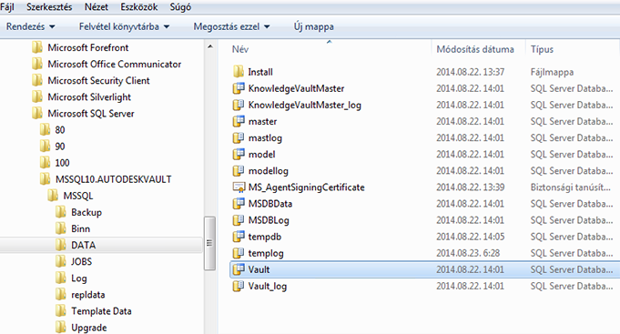

Amikor telepíti az Autodesk Vault szervert, egyetlen, Vault nevű Vault tár jön létre. A Vault adatbázis fájljai az MSSQL$AUTODESKVAULT\Data mappában jönnek létre a Microsoft SQL Server telepítési mappáján belül.
A Data mappában elhelyezkedő adatbázisok közül többet a Microsoft SQL Server használ, míg mások a Vault tárhoz tartoznak. Minden adatbázisfájlhoz (MDF) tartozik egy naplófájl (LDF), amely fontos tranzakciós adatokat tartalmaz, és melyet az adatbázisfájllal együtt kell mozgatni, menteni és visszaállítani.
Megjegyzés: Fontos: Soha ne változtassa meg az SQL adatbázisban található információkat.
