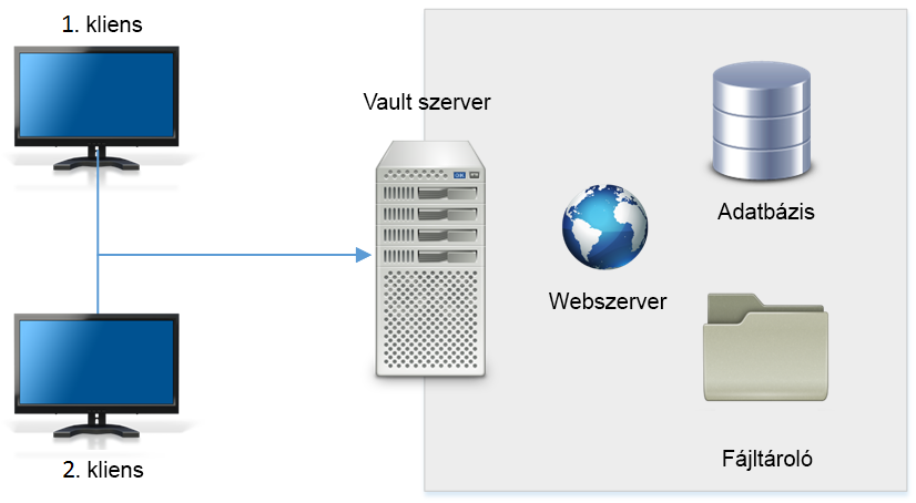

A Vault szerver három fő elemből áll: egy webszerverből, egy adatbázisból és egy fájltárolóból. A következő ábra az összetevők alapvető konfigurációját illusztrálja.
Az adatbázisszerver nyomon követi az adatok közötti összes kapcsolatot. Úgy működik, mint egy könyvtári katalógus: indexekkel és mutatókkal segíti a kapcsolódó információk megtalálását. Alapértelmezés szerint az Autodesk Vault 2021 Data Management Server telepíti a Microsoft® SQL Express Adv 2017 kiadást. A Microsoft SQL Express Adv 2017 bármikor frissíthető az Autodesk Data Management Server összetevőinek telepítését követően.
A Vault telepítési súgójában tekintse meg a Vault-rendszerkövetelmények című szakaszt és a Vault tár frissítésével kapcsolatos információkat.
A fájltároló és az adatbázisszerver együttműködnek. Az adatbázis szolgáltatja az indexelési információkat a fájlok helyéről. A fájltároló pedig az a biztonságos hely a szerveren, ahol a fájlok megtalálhatók.
Az Autodesk Data Management Server rendszerhez Windows Internet Information Services (IIS) telepítése szükséges.
Az Autodesk Vault szerver valójában egy webes alkalmazás, amely szolgáltatások segítségével kezeli a kommunikációt a kliensek és a webes szolgáltatásokat tartalmazó szerver között. A kliensek és a szerver közötti kapcsolat hasonlít ahhoz, ahogyan a webböngésző kommunikál egy hellyel az interneten. A webszolgáltatások szabványos HTTP metódusokat használnak, alapértelmezés szerint a webszerver 80-as portján keresztül kommunikálnak. Többfelhasználós konfigurációhoz Microsoft IIS szükséges.
