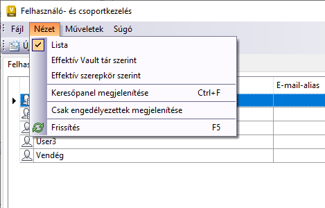

Tekintse meg a felhasználói profilokat egy egyszerű listában, a felhasználó által elért érvényben lévő Vault tárak szerint csoportosított listában vagy az érvényben lévő szerepkörök által csoportosított listában.
Válassza az Eszközök > Felügyelet > Globális beállítások lehetőséget.
A Globális beállítások párbeszédpanelen válassza a Biztonság lapot.
Kattintson a Hozzáférés kezelése elemre.
A Felhasználó- és csoportkezelés párbeszédpanelen válassza a Felhasználók lapot. A felhasználói fiókok listáját három különböző módon jelenítheti meg:
Megtekintheti a kiválasztott felhasználók számát is, valamint az összes felhasználó számát a Felhasználó- és csoportkezelés párbeszédpanel alján.

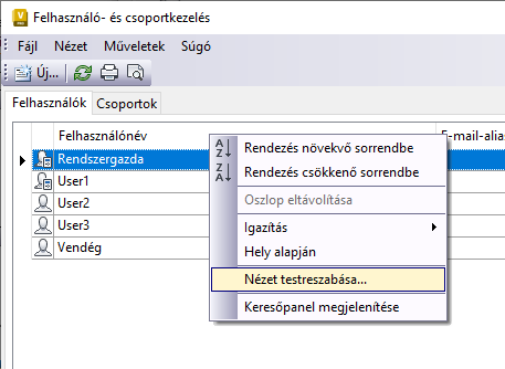

Nézet testreszabása
Oszlopmezők hozzáadásával vagy eltávolításával testre szabhatja a megjelenítést. A nézet testreszabásával a felhasználókezelés sokkal megfelelőbb lesz a követelményeinek.
Kattintson a jobb gombbal egy oszlop fejlécére, és válassza a Nézet testreszabása lehetőséget a Nézet testreszabása párbeszédpanel megnyitásához. Kattintson a Mezők lehetőségre, és állítsa be, hogy mely oszlopok és mezők jelenjenek meg a nézetben. Kattintson a Nézet testreszabása párbeszédpanel Egyéb beállítások gombjára, ha szeretné azt is meghatározni, hogy megjelenjenek-e a rácsvonalak, illetve azt, hogy a rendszer végezzen-e automatikus oszlopméretezést. Kattintson az Alaphelyzet gombra, ha vissza szeretné állítani a nézetet a termék alapértelmezett beállításaira. További információ: Nézet testreszabása.
