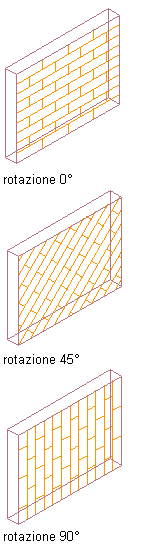

Per specificare la rotazione di un tratteggio di superficie, attenersi alla procedura descritta di seguito.
 La faccia selezionata viene contornata da un profilo.
| Per... | Procedere nel modo seguente... |
| Sostituire soltanto la faccia selezionata dell'oggetto | In Facce, selezionare Soltanto la faccia <direzione> selezionata. Ad esempio, per applicare una sostituzione di tratteggio di superficie soltanto alla faccia anteriore selezionata di un muro, si deve selezionare Soltanto la faccia anteriore selezionata. |
| Sostituire tutte le facce dell'oggetto nella stessa direzione | In Facce, selezionare Tutte le facce<direzione>. Ad esempio, per applicare una sostituzione di tratteggio di superficie a tutte le facce superiori di una colonna selezionata, si deve selezionare Tutte le facce superiori. |
Impostazione degli angoli di rotazione del tratteggio di superficie
