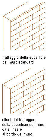

La modifica degli offset di un tratteggio di superficie consente di regolare il modello di tratteggio sulle singole facce, per consentire l'allineamento con i bordi delle facce oppure per migliorare l'aspetto del tratteggio.
