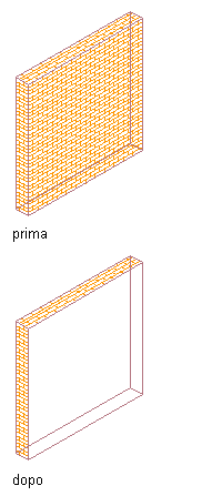

 La faccia selezionata viene contornata da un profilo.
Profilo che definisce la faccia di un muro

Tratteggio di superficie nascosto sulla faccia anteriore di un muro
