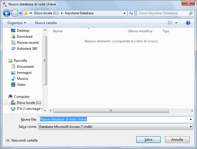

Per creare un database vuoto di Microsoft
 Access completo di tutte le tabelle e query per l'archiviazione e il recupero delle note chiave, attenersi alla procedura indicata di seguito. Questa è la prima fase del processo di creazione di un nuovo database di note chiave eseguito nell'Editor note chiave.
Nell'Editor note chiave viene visualizzato un nodo denominato Nuovo database di note chiave.

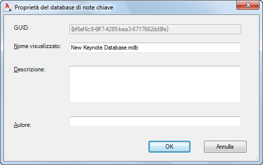

Viene creato un database vuoto di Microsoft Access completo di tutte le tabelle e query per l'archiviazione e il recupero delle note chiave. L'identificatore globale univoco del nuovo database viene visualizzato nel campo GUID e il nome di visualizzazione specificato in corrispondenza del nodo principale nell'Editor note chiave.
A questo punto è possibile iniziare a popolare il database utilizzando l'Editor note chiave per aggiungere gruppi o singole note chiave.
