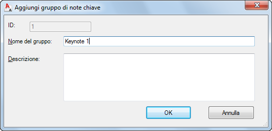

.  Viene visualizzata la finestra di dialogo Aggiungi nota chiave nella quale il campo di sola lettura ID indica l'identificatore database della nuova nota chiave.
- Immettere una chiave e una nota, quindi fare clic su OK.
