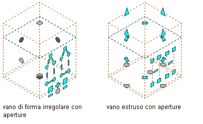

Un vano di forma irregolare 3D può essere convertito in un vano estrusione 3D e viceversa. Tale conversione può influire sulle aperture in diversi modi.
- Quando un vano estruso 3D viene convertito in un vano di forma irregolare 3D, tutte le aperture rimangono nella stessa posizione e la forma e l'area rimangono invariate. I grip delle aperture si trasformano in grip delle aperture delle superfici di un vano estruso 3D.  Visualizzazione di aperture in superfici di vani estrusi o di forma irregolare

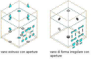

- Quando un vano di forma irregolare 3D viene convertito in un vano estruso 3D, le aperture presenti nelle superfici orizzontali del tetto e del pavimento vengono mantenute nella stessa posizione nel vano estruso 3D. Le aperture delle superfici che intersecano il profilo di base vengono mantenute nelle rispettive superfici laterali. Tutte le altre aperture vengono eliminate. Le aperture mantenute vengono convertite in rettangoli e l'area dell'apertura rimane inalterata.  Visualizzazione di aperture nelle superfici di vani estrusi e di forma irregolare
