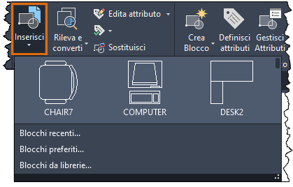

Raccolta barra multifunzione: nella scheda Inizio, pannello Blocchi, è possibile fare clic su Inserisci per visualizzare una raccolta di definizioni di blocco nel disegno corrente. Utilizzare la raccolta quando si dispone di un numero limitato di blocchi da inserire rapidamente facendo clic e inserendoli nel disegno.
Nota: I blocchi associati agli stili di quota e multidirettrice vengono inclusi automaticamente quando si creano quote e multidirettrici, pertanto non vengono visualizzati nella raccolta della barra multifunzione o nella tavolozza Blocchi.

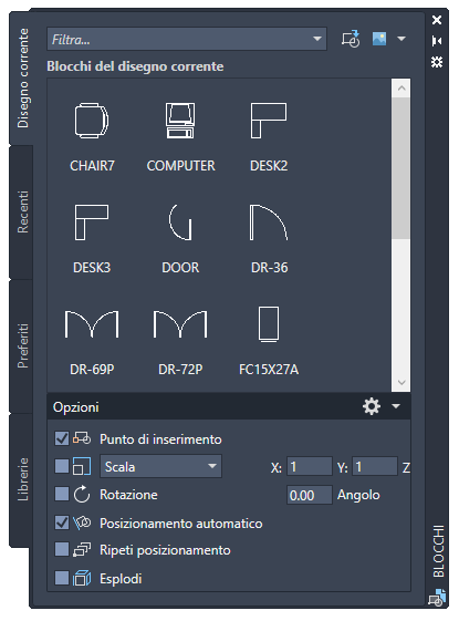

Tavolozza Blocchi: è stata progettata per accedere ai blocchi rapidamente e in qualsiasi momento quando il disegno ne contiene un numero limitato. Nella tavolozza Blocchi, accedere ad Autodesk Account e specificare una posizione di archiviazione cloud per sincronizzare e accedere ai blocchi in qualsiasi momento, da qualsiasi luogo. Questa tavolozza visualizza i blocchi organizzati in quattro schede: Disegno corrente, Recente, Preferiti e Librerie. È possibile accedere alla tavolozza Blocchi con il comando TAVOLOZZABLOCCHI.
