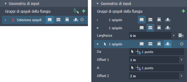

Gruppo Geometria di input
Gruppi di spigoli della flangia
Raccolta di una o più flange che costituiscono una lavorazione flangia. Gli spigoli selezionati non devono essere contigui.
Aggiungi gruppo di spigoli Aggiungi gruppo di spigoli consente di aggiungere un gruppo di spigoli per creare una flangia con opzioni diverse. Espandere un gruppo di spigoli per accedere ai singoli spigoli del gruppo e alle relative opzioni.
Selettore spigolo Selettore spigolo Per default, la selezione degli spigoli è attiva all'avvio del comando. Per eliminare una selezione di spigoli e reimpostare il selettore, fare clic sulla X all'estremità destra della riga, quindi selezionare un altro spigolo. Il selettore aggiunge spigoli al gruppo corrente.
Linea chiusa di spigoli Linea chiusa di spigoli Fare clic su uno spigolo per selezionare tutti gli spigoli retti contigui che formano la faccia. Le proprietà vengono applicate a tutti gli spigoli del gruppo di spigoli.
Opzioni degli spigoli
Edge Spigolo
Applica i parametri all'intera lunghezza dello spigolo selezionato.
Width Extents Larghezza (estensioni)
Applica i parametri allo spigolo selezionato, in cui la larghezza della flangia viene distribuita in modo uniforme dal centro dello spigolo.
Larghezza
Specifica la larghezza della flangia.
Offset Offset
Consente di far iniziare una flangia lungo lo spigolo selezionato ad una distanza specificata da una faccia o un piano perpendicolare selezionati.
Between Tra
La larghezza della flangia è definita dalla porzione dello spigolo selezionato che si trova tra gli input Da e A.
Offset Offset
La larghezza della flangia viene definita da offset da ciascuna estremità dello spigolo.

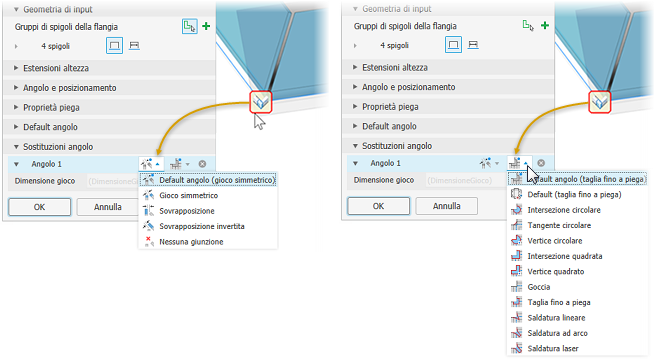

Sostituzioni angolo
Fornisce le opzioni di sostituzione dello scarico e della forma per ogni angolo selezionato quando la lavorazione flangia è composta da più di una flangia.
Corner overrides
N. angolo
Identifica in modo univoco gli angoli che partecipano alla lavorazione selezionata.
Sostituzione scarico
Fornisce tipi di scarico angolo solo per l'angolo selezionato. Utilizzare l'elenco a discesa per selezionare la condizione di scarico desiderata.
Sostituzione forma
Fornisce i tipi di forma dell'angolo solo per l'angolo selezionato. Selezionare la forma desiderata dall'elenco a discesa. L'elenco delle forme dell'angolo è descritto sopra.
Gap Size Dimensioni gioco
Imposta la dimensione del gioco per l'angolo selezionato. Utilizza la dimensione di default definita nello stile lamiera. Fare clic sull'icona a destra per sostituire il valore di default.
Relief Size Dimensioni scarico
Imposta le dimensioni dello scarico dell'angolo selezionato. Utilizza la dimensione di default definita nello stile lamiera. Fare clic sull'icona a destra per sostituire il valore di default.
