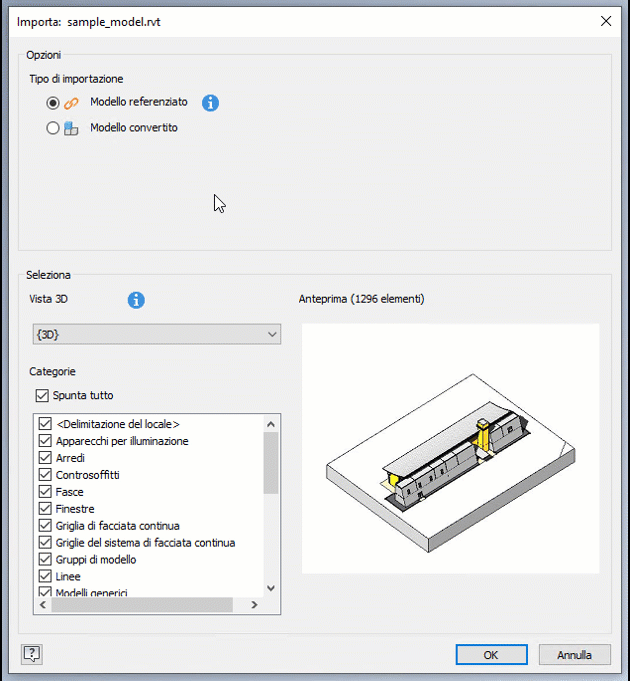

Nella finestra di dialogo Importa:
Nella sezione Opzioni Tipo importazione, selezionare Modello referenziato (default).
Nella sezione Seleziona
 elenco Vista 3D, selezionare la vista 3D da importare. Il numero di elementi di Revit da importare viene elencato sopra l'anteprima.
Per la vista selezionata, viene visualizzato un elenco Categoria ordinato alfabeticamente sotto all'elenco a discesa della vista. Il contenuto dell'elenco Categoria è basato sulla vista 3D selezionata e include solo le categorie con elementi visibili. La visibilità deve essere impostata nella vista 3D in Revit. Se gli elementi vengono resi visibili in una categoria, tale categoria viene inclusa durante la modifica della vista.
Utilizzare l'opzione Spunta tutto per cancellare rapidamente l'elenco in modo da poter selezionare solo alcune categorie da includere.
Selezionare la casella Includi file collegati per includere tutti i file collegati nel processo di importazione. Osservare che l'opzione è disattivata se non sono presenti file collegati.
La modifica della vista 3D reimposta l'elenco delle categorie. La vista e le selezioni precedenti non vengono mantenute.

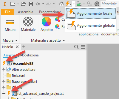

La notifica di aggiornamento, raffigurata come un fulmine accanto ad un nodo del browser, viene visualizzata quando:
il modello Revit di origine viene modificato;
i componenti di Inventor utilizzati nell'assieme vengono modificati.
Quando viene visualizzato il fulmine, fare clic sul comando Aggiornamento locale per applicare tutte le modifiche in sospeso, sia per il modello di Revit sia per i componenti di Inventor. Gli aggiornamenti possono influire sulle dipendenze, ad esempio vincoli e parti adattive.

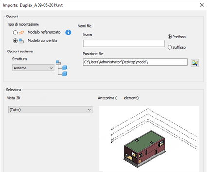

Nella finestra di dialogo Apri, individuare e selezionare il modello di Revit (*.rvt) condiviso da importare.
Fare clic su Apri. Durante il processo di apertura, il feedback viene visualizzato nella sezione inferiore della finestra di dialogo Importa.
Fare clic su OK. Il modello convertito viene importato con l'asse Z come direzione in alto e come nodo di primo livello nell'assieme. È possibile posizionare una o più istanze del modello di Revit nell'assieme di Inventor.

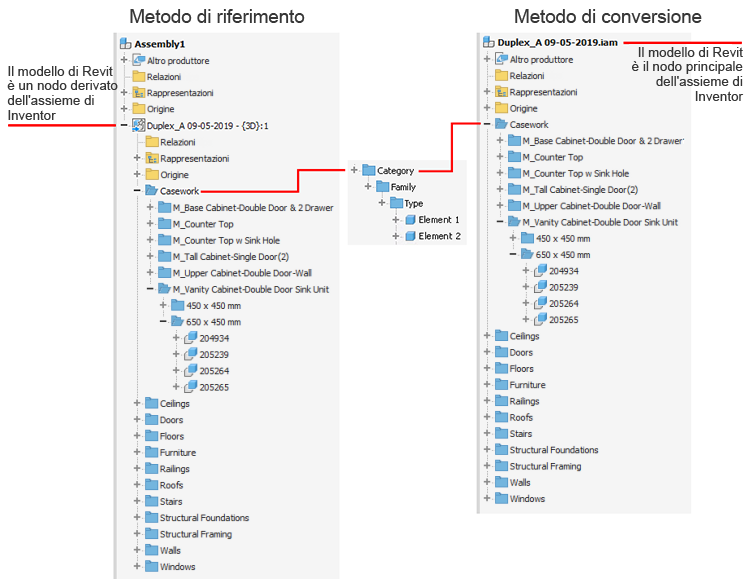

Il browser Modello viene compilato in modo diverso in base al metodo utilizzato. Questa immagine confronta il browser in base alle modalità di importazione:

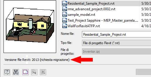

Il processo di importazione utilizza la versione più recente di Revit Core Engine (RCE). Quando si importa un modello di Revit, RCE deve eseguirne la migrazione alla versione più recente. In Revit questo processo viene denominato "aggiornamento" del file. Questa operazione viene eseguita in memoria, senza modificare il file. Tuttavia, è un processo che richiede tempo. Se possibile, utilizzare la versione più recente di Revit per salvare (e aggiornare) il modello RVT. Il processo di importazione di Inventor diventerà più veloce.
Inoltre, per alcuni modelli RVT è possibile che vengano visualizzati avvertimenti o errori durante la migrazione. I messaggi di avvertimento vengono visualizzati nel rapporto di conversione (nella parte superiore del browser di Inventor), ma l'importazione verrà terminata. I messaggi di errore vengono visualizzati come finestre a comparsa e non sarà possibile eseguire l'importazione.
