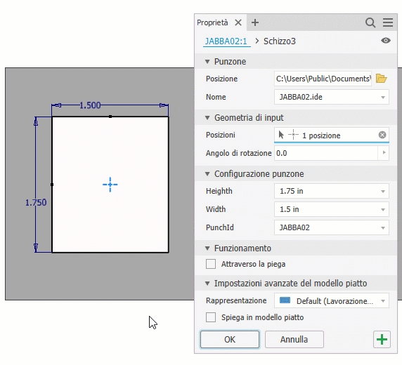

Di seguito viene descritto il flusso di lavoro di creazione basato sul gruppo Proprietà. Quando si modifica una lavorazione punzone posizionata, il gruppo Proprietà viene compilato con i parametri di lavorazione utilizzati per creare la iFeature punzone. Per modificare una lavorazione punzone, fare doppio clic sul nodo del browser o fare clic con il pulsante destro del mouse sul nodo e selezionare Modifica lavorazione.

  1. Nella barra multifunzione, fare clic su scheda Lamiera gruppo Modifica Punzone .
  2. Se non sono presenti schizzi con centri non incorporati per le posizioni dei punzoni, l'utente viene posizionato nell'ambiente di schizzo in modo da poter definire tali elementi. Una volta definiti, viene visualizzato il gruppo Proprietà - Punzone.
  3. Nel gruppo Proprietà, i nomi della lavorazione e dello schizzo vengono visualizzati nel breadcrumb in alto. Fare clic sul nome della lavorazione per rinominarla.
    Facendo clic sullo schizzo, si passa all'ambiente di schizzo con lo schizzo in modalità di modifica. Nel breadcrumb, fare clic sul nome dello schizzo per modificarlo. Fare clic sul nome della lavorazione per uscire dall'ambiente di schizzo e tornare al posizionamento della iFeature punzone.
  4. Nel gruppo Punzone, per Posizione, nel gruppo Proprietà, individuare Browse una cartella contenente le forme dei punzoni. Quando si crea una lavorazione punzone è possibile immettere o incollare manualmente un percorso nel campo. Per visualizzare il percorso completo, posizionare il cursore sul campo.
    Nota: Quando si modifica una lavorazione punzone, il campo Posizione non è modificabile, è necessario utilizzare il pulsante Sfoglia per selezionare un punzone diverso.
  5. Per Nome, il campo è attivo. Se si utilizzano gli strumenti punzone installati, fare clic sull'elenco a discesa per visualizzare le forme dei punzoni e selezionarne una. I parametri del punzone compilano i campi Parametri di dimensione nel gruppo Proprietà. La lavorazione punzone viene visualizzata in anteprima sulla parte.

  6. Nel gruppo Geometria di input il campo Posizioni viene attivato una volta selezionata la forma di un punzone.
    • Per Posizioni, la forma del punzone selezionato viene visualizzata in anteprima su tutti i centri non incorporati, se è presente un solo schizzo valido. Se sono presenti più schizzi validi, le forme dei punzoni non vengono visualizzate in anteprima fino a quando non si seleziona un centro. La selezione di un centro determina la selezione dello schizzo associato.
      Il primo centro selezionato visualizza sia la lavorazione punzone sia il relativo schizzo di definizione. Per tutti gli altri centri selezionati viene visualizzata solo la lavorazione punzone.

  7. In Configurazione punzone i campi che compongono questo gruppo variano in base alla forma del punzone. Modificare i parametri in base alle proprie esigenze. I parametri con valori tabulati vengono visualizzati in menu a discesa. I parametri non tabulati vengono evidenziati quando si seleziona il campo di immissione. È possibile modificarli con qualsiasi valore necessario. Questi campi accettano anche equazioni.
    Se il punzone è un membro di un punzone controllato da tabella, il campo PunchID, i parametri vengono visualizzati in elenchi a discesa. Se si seleziona un parametro diverso, tutti i parametri dell'elenco vengono aggiornati con i parametri associati.

  8. Facoltativamente, per Funzionamento, selezionare Attraverso la piega per consentire alla iFeature di seguire una piega. Il funzionamento normale prevede che la lavorazione si fermi in corrispondenza della piega.
  9. Facoltativamente, per Impostazioni avanzate del modello piatto, selezionare Spiega in modello piatto per spiegare determinati tipi di lavorazioni punzone.

  10. Facoltativamente, per Rappresentazione, selezionarne una dall'elenco a discesa. Ciò permette di controllare l'aspetto della lavorazione in modalità modello piatto:

  13. Fare clic su OK per punzonare la forma nella faccia in lamiera.
